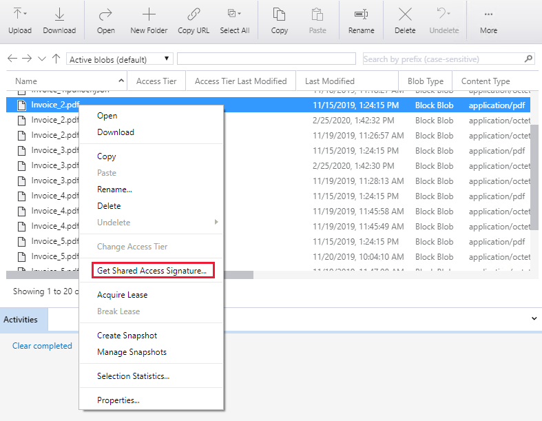

Hier müssen Sie die URL eines Formulars angeben, das denselben Typ wie die von Ihnen trainierten Formulare aufweist. Zu Testzwecken können Sie eines Ihrer Schulungsformulare verwenden. Wenn Sie die cURL-Schnellstartanleitung befolgt haben, befinden sich Ihre Formulare in einem Azure Blob Storage-Konto. Öffnen Sie den Azure Storage Explorer, suchen Sie eine Formulardatei, klicken Sie mit der rechten Maustaste darauf, und wählen Sie Freigegebene Zugriffssignatur abrufenaus. Im nächsten Dialogfeld wird ein URL- und SAS-Token bereitgestellt. Geben Sie diese Zeichenfolgen in die Felder "formUrl" und "formSasToken" Des Anforderungstexts ein.
Azure Storage-Explorer; ein PDF-Dokument ist ausgewählt.
