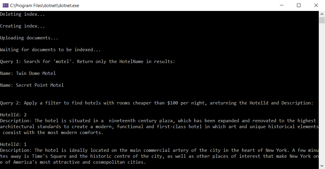

Als Nächstes sehen Sie einen Screenshotausschnitt der Ausgabe unter der Annahme, dass Sie diese Anwendung mit einem gültigen Dienstnamen und API-Schlüsseln ausführen:
Screenshot der Console.WriteLine-Ausgabe aus dem Beispielprogramm.

Ausführen von Abfragen
Richten Sie zunächst einen SearchClient ein, der den Dienstendpunkt und den Abfrage-API-Schlüssel aus appsettings.json liest:
private static SearchClient CreateSearchClientForQueries(string indexName, IConfigurationRoot configuration)
    string searchServiceEndPoint = configuration["YourSearchServiceEndPoint"];
    string queryApiKey = configuration["YourSearchServiceQueryApiKey"];
    SearchClient searchClient = new SearchClient(new Uri(searchServiceEndPoint), indexName, new AzureKeyCredential(queryApiKey));
    return searchClient;
Definieren Sie dann eine Methode, die eine Abfrageanforderung sendet.
Jedes Mal, wenn eine Abfrage von der Methode ausgeführt wird, erstellt diese Methode ein neues SearchOptions-Objekt. Mit diesem Objekt werden zusätzliche Abfrageoptionen wie Sortierung, Filter, Paging und Facettierung festgelegt. Bei dieser Methode werden die Eigenschaften Filter, Select und OrderBy für verschiedene Abfragen festgelegt. Weitere Informationen zur Syntax für Suchabfrageausdrücke finden Sie unter Einfache Abfragesyntax.
Der nächste Schritt ist die Abfrageausführung. Zum Ausführen der Suche wird die SearchClient.Search-Methode verwendet. Übergeben Sie für jede Abfrage den zu verwendenden Suchtext als Zeichenfolge (bzw. "*", wenn kein Suchtext vorliegt) sowie die zuvor erstellten Suchoptionen. Außerdem geben wir Hotel als Typparameter für SearchClient.Search an, wodurch das SDK angewiesen wird, die Dokumente im Suchergebnis in Objekte des Typs Hotel zu deserialisieren.
private static void RunQueries(SearchClient searchClient)
    SearchOptions options;
    SearchResults<Hotel> results;
    Console.WriteLine("Query 1: Search for 'motel'. Return only the HotelName in results:\n");
    options = new SearchOptions();
    options.Select.Add("HotelName");
    results = searchClient.Search<Hotel>("motel", options);
    WriteDocuments(results);
    Console.Write("Query 2: Apply a filter to find hotels with rooms cheaper than $100 per night, ");
    Console.WriteLine("returning the HotelId and Description:\n");
        Filter = "Rooms/any(r: r/BaseRate lt 100)"
    options.Select.Add("HotelId");
    options.Select.Add("Description");
    results = searchClient.Search<Hotel>("*", options);
    Console.Write("Query 3: Search the entire index, order by a specific field (lastRenovationDate) ");
    Console.Write("in descending order, take the top two results, and show only hotelName and ");
    Console.WriteLine("lastRenovationDate:\n");
    options =
        new SearchOptions()
            Size = 2
    options.OrderBy.Add("LastRenovationDate desc");
    options.Select.Add("LastRenovationDate");
    Console.WriteLine("Query 4: Search the HotelName field for the term 'hotel':\n");
    options.SearchFields.Add("HotelName");
    //Adding details to select, because "Location" isn't supported yet when deserializing search result to "Hotel"
    options.Select.Add("Category");
    options.Select.Add("Tags");
    options.Select.Add("ParkingIncluded");
    options.Select.Add("Rating");
    options.Select.Add("Address");
    options.Select.Add("Rooms");
    results = searchClient.Search<Hotel>("hotel", options);
Definieren Sie als dritten Schritt eine Methode, die die Antwort schreibt und dabei jedes Dokument in die Konsole schreibt:
private static void WriteDocuments(SearchResults<Hotel> searchResults)
    foreach (SearchResult<Hotel> result in searchResults.GetResults())
        Console.WriteLine(result.Document);
    Console.WriteLine();
Rufen Sie RunQueries in Main() auf
SearchClient indexClientForQueries = CreateSearchClientForQueries(indexName, configuration);
Console.WriteLine("{0}", "Running queries...\n");
RunQueries(indexClientForQueries);
Abfragekonstrukte erkunden
Lassen Sie uns die einzelnen Abfragen einmal näher betrachten. Hier ist der Code zum Ausführen der ersten Abfrage:
In diesem Fall durchsuchen wir den gesamten Index nach dem Wort motel in einem beliebigen durchsuchbaren Feld und möchten nur die Hotelnamen abrufen, wie durch die Option Select angegeben. Dies sind die Ergebnisse:
Name: Stay-Kay City Hotel
Name: Old Century Hotel
Verwenden Sie in der zweiten Abfrage einen Filter, um Ergebnisse für „Rooms“ mit einem Preis pro Nacht unter 100 US-Dollar auszuwählen. Geben Sie in den Ergebnissen nur Hotel-ID und -Beschreibung zurück:
Diese Abfrage verwendet einen OData $filter-Ausdruck, Rooms/any(r: r/BaseRate lt 100), um die Dokumente im Index zu filtern. Dadurch wird der Any-Operator verwendet, um „BaseRate lt 100“ auf jedes Element in der Sammlung „Rooms“ anzuwenden. Weitere Informationen finden Sie unter OData-Filtersyntax.
