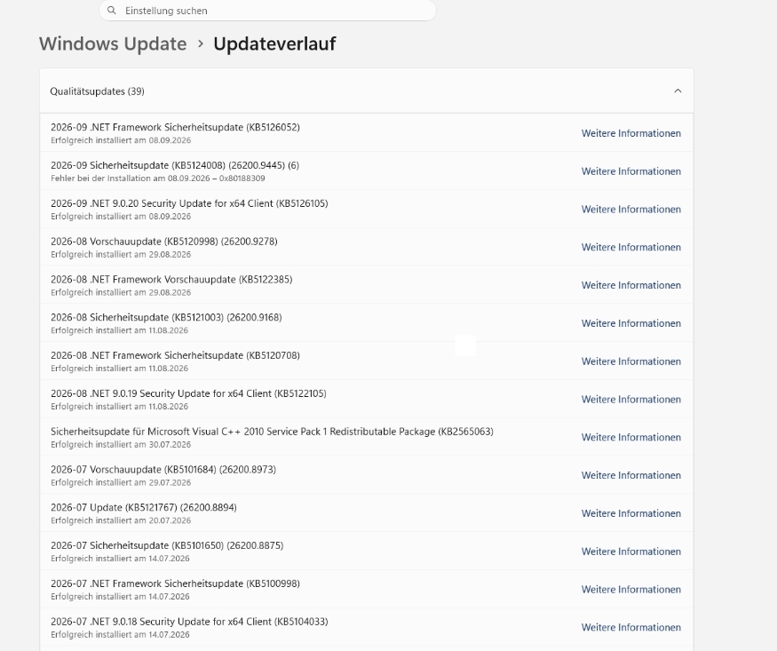

Zum des heutigen Patchday wurden mir 5 Updates angeboten.
Vier davon ließen sich installieren. Das Update KB51224008 (26200.9445) konnte auch nach dreimaligen erneuten Versuch nicht installiert werden Fehlercode 0x80188309
Was kann ich tun, oder ist das schon wieder ein fehlerhaftes Update Von Microsoft?

    Danke für die Screenshots. Sie erklären, weshalb dir 5 Pakete zur Installation angeboten wurden.
    Ich vermute, dass der Fehler bei der Installation des Sicherheitsupdates KB5124008 durch das Update "2026-09 .Net 9.0.20 Security Update for x64 Client (KB5126105)" ausgelöst wird.
    .Net 9.0 (nicht zu verwechseln mit .Net Framework) ist eine Plattform für die Entwicklung von .Net-Anwendungen. Verrate doch bitte etwas mehr über die Zusammenhänge, in denen du .Net 9.0 installiert hast. Evtl. lässt sich daraus eine Lösung des Problems ableiten.
    Du könntest auch versuchen, das KB5124008 erneut aus dem Microsoft Update Catalog herunterzuladen und zu installieren https://www.catalog.update.microsoft.com/Search.aspx?q=KB5124008 Du müsstest dazu das Paktet in der 5. Zeile herunterladen. Die Installation startest du dann durch einen Doppelklick auf die heruntergeladene Datei.

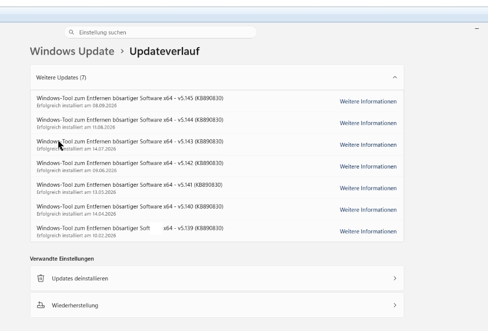

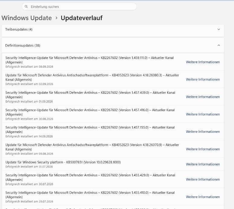

    Ich versuche noch einmal die Fotos zu teilen.025A
    029B
    030C

    Teile bitte einen Screenshot vom heutigen Updateverlauf. Aktuell wurden m. W. heute nur die Pakete KB5124008 (Sicherheitsupdate 9/26 mit Korrektur der Probleme des optionalen Updates von Ende August), KB5126052 (Sicherheitsupdate für .Net Framework) und KB8890830 (Tool zum Entfernen bösartiger Software) bereitgestellt.
    In der Fehlerliste für Windows findet sich zum Fehler 0x80188309 der Eintrag "E_REGISTRY_COLLISION - Two or more packages have registry settings that conflict."
