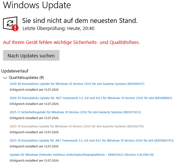

WK123456 11,475 Zuverlässigkeitspunkte
2026-07-13T19:47:06.3066667+00:00
Ich bin da ein wenig ratlos. Bei dir installiert ist das letzte, reguläre Update für Windows 10, Version 22H2, aus dem Oktober 2025 (KB5066791), gefolgt vom letzten "Korrekturupdate" zum ESU-Programm (KB5072653). Anschließend wurde nur noch das KB5094127 (Sicherheitsupdate vom Juni 2026) installiert. Da das KB5094127 ein kumulatives Update ist, enthält es alle Änderungen, die zwischen dem KB5072653 und dem KB5094127 ausgerollt wurden (11 Updates). Du solltest also auf neuestem Stand sein.
Führe bitte noch einmal winver aus. Als Build-Nr. sollte dir jetzt 19045.7417 angezeigt werden. Wenn das so ist und ein Klick auf den Button "Nach Updates suchen" eine entsprechende (durchaus erfolglose) Suche auslöst, ist es womöglich nur ein unkritischer Anzeigefehler.
In der Regel erscheint die Anzeige "Auf Ihrem Gerät ...." immer dann, wenn ein AV- oder Optimierungstool installiert ist, das saubere Updates von Windows verhindert. Hast du nach der Neuinstallation von Windows ein solches Tool installiert?
2 Personen fanden diese Antwort hilfreich.
2026-07-17T20:10:16.08+00:00
Der Screenshot ist lesbar und enthält alle Infos, die von Interesse sind.
Dein Acer-Laptop ist ziemlich alt und wird von Acer nicht mehr unterstützt. Das Alter des Laptops bzw. das Alter des BIOS (von 2015) könnte allerdings auch der Auslöser für die Probleme bei der Installation der letzten Sicherheitsupdates sein. Mit diesen Updates werden nämlich auch neue Zertifikate für die beim Secure Boot zugelassenen Bootloader bereitgestellt.
Deshalb folgender Vorschlag, der das wenig wahrscheinliche Risiko enthält, dass ein kompromittierter Bootloader auf deinem System Schaden anrichtet: Starte den Rechner neu und rufe sofort das BIOS auf. Deaktiviere unter dem Reiter "Security" den "Secure Boot Mode" durch die Auswahl von "Disabled" oder "Legacy" oder "CSM". Starte dann neu und teste, ob das Update jetzt installiert wird.
Sollte Windows nach dem Ausschalten des Secure Boot Mode nicht mehr starten, starte wieder neu, rufe das BIOS auf und schalte den Secure Boot Mode durch Auswahl von "Standard" wieder ein.
Hilft auch das Ausschalten des Secure Boot nicht, bin ich allerdings ratlos, wie das Problem mit den Updates behoben werden kann.

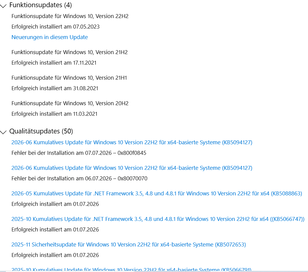

  1. WK123456 11,475 Zuverlässigkeitspunkte
    2026-07-09T14:28:59.7833333+00:00
    Verstehe ich dich richtig: Das In-Place-Upgrade mit Hilfe des Media Creation Tools wird ohne Rollback erfolgreich abgeschlossen und erst bei der Installation der aktuell verfügbaren Updates bleibt der Rechner hängen? Wenn der letzte Screenshot nach dem hängenbleiben beim Update und einem anschließenden Neustart entstanden ist, verstehe ich nicht, weshalb dir immer noch als letzte Installation das Funktionsupdate vom 7.5.23 angezeigt wird.
    Ich schlage vor, dass du nach einer Sicherung deiner Daten Windows benutzerdefiniert neu von einem Stick installierst, den du dir ebenfalls mit dem Media Creation Tool erstellen kannst.
    Das Tool zur Erstellung des Sticks kannst du hier herunterladen: https://www.microsoft.com/de-de/software-download/windows11 Lies' dir dazu bitte auch die unter der Überschrift "Verwenden dieses Tools zum Erstellen von Installationsmedien" aufgeführten Anmerkungen durch. Führe das Tool nach dem Herunterladen aus.
    Lass' den Stick nach seiner Fertigstellung angesteckt, fahre den PC herunter, schalte ihn aus, schalte ihn wieder ein und rufe sofort das BIOS auf. Wähle im BIOS den Stick zum Booten aus und schließe das BIOS. Der PC bootet jetzt vom Stick und das Setup von Windows startet.
    Lösche bei der Frage nach dem Installationsziel mit dem roten X (links unten) zunächst alle Partitionen, die auf deinem Systemlaufwerk vorhanden sind. Wähle dann den nicht zugewiesenen Bereich für die Installation aus und klicke auf "Weiter".
    Wenn du nach einem Product Key gefragt wirst, klicke auf "Ich habe keinen Product Key" oder überspringe die Abfrage. Windows aktiviert sich von selbst wieder.
    Bei der Meldung "In 10 Sekunden wird neu gestartet" ziehe den Installationsstick ab.

  3. Jorolo 40 Zuverlässigkeitspunkte
    2026-07-09T13:12:29.4333333+00:00
    So, jetzt hab ich es alles nochmal genau so gemacht wie beschrieben. Leider wieder Blockade des PC bei 99% ganz am Ende. winver liefert: Version 22H2, Build 19045.6456. Hier ist der Updateverlauf. Das scheint wohl eine ganz harte Nuss zu sein.
    Vielen Dank im Voraus!
