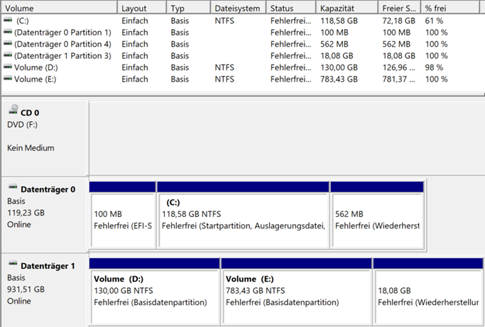

    Hier die Datenträgerverwaltung. Weil ich hier immer nur ein Screenshot einfügen kann und auch keine Dateien anhängen kann, verteile ich alles auf 2 oder 3 Posts. Zu beachten ist wieder, dass der Neustart nach der Zwangsabschaltung nicht ordentlich abläuft und dabei Updates wieder entfernt werden (so wird es angezeigt).
    Zu meinem Problem habe ich noch die Frage: wenn ich eine Windows-Neuinstallation mache (Boot aus dem Stick und komplett neuinstallieren), werden dann wirklich alle Daten von der C- und D-Platte richtig gelöscht, um sauber zu sein?

    Bitte stelle noch mal einen Screenshot der 1. Seite des Windows-Updateverlaufs und einen Screenshot der Datenträgerverwaltung zur Verfügung.

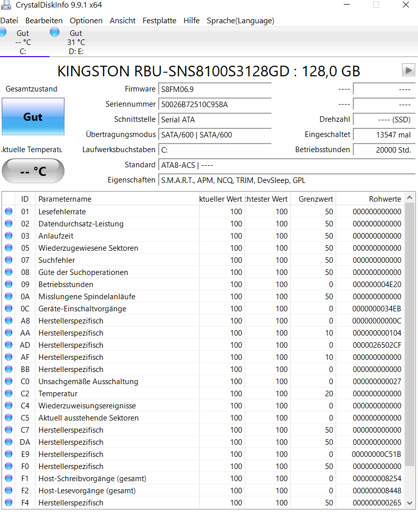

    Noch eine Info: ich hab mal crystaldiskinfo laufen lassen und das Ergebnis sieht (für meine Augen) perfekt aus.
    grafik
