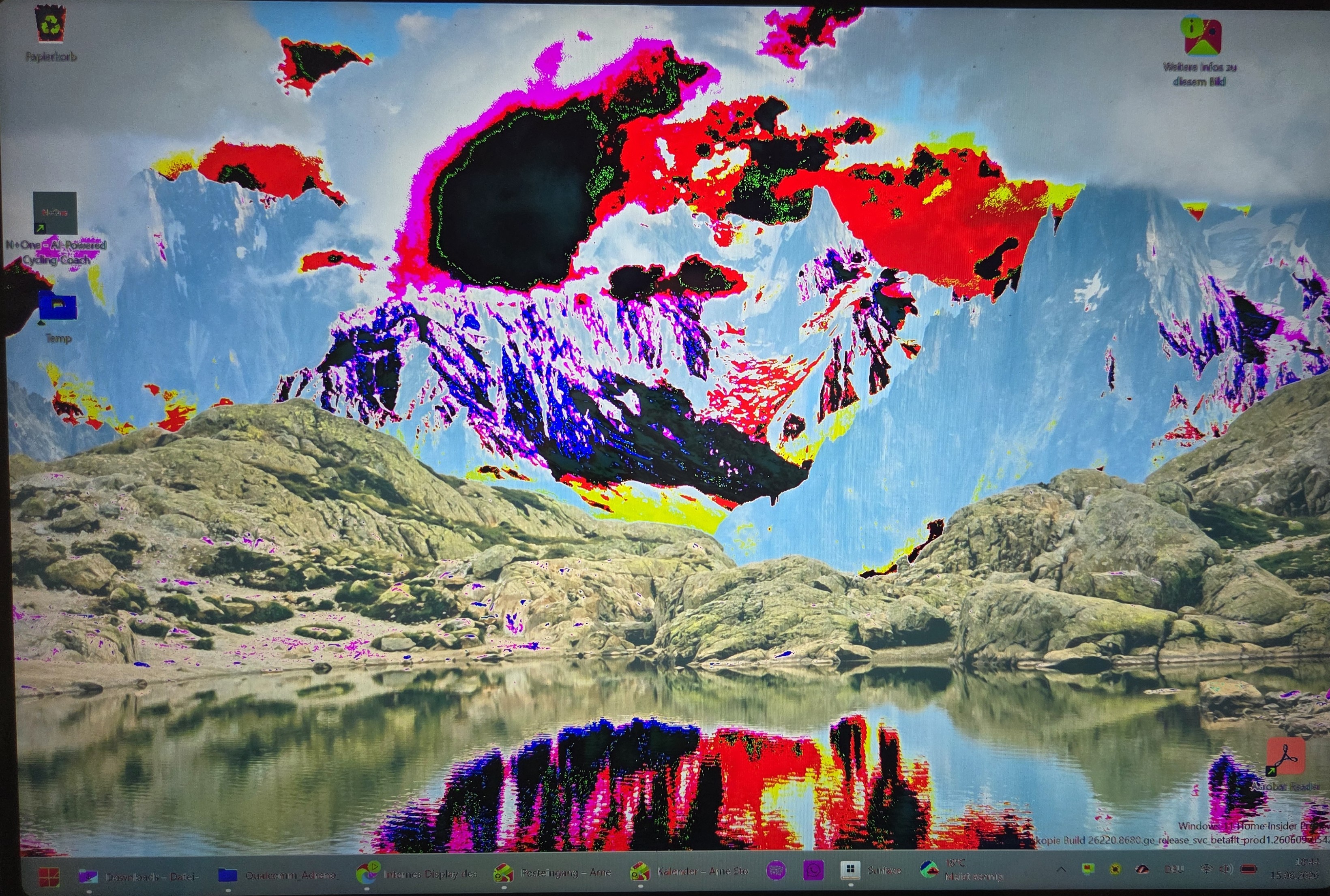

Problembeschreibung
Das interne Display des Geräts Microsoft Suface Laptop funktioniert nach dem Start bzw. nach dem Aufwachen aus dem Standby nicht korrekt.
Das Fehlerbild stellt sich wie folgt dar:
  • Beim normalen Start oder nach dem Aufklappen des Geräts zeigt das interne Display eine fehlerhafte Darstellung (z. B. verzerrt / fehlerhafte Anzeige / nicht korrekt initialisiert).
  • Wird ein externer Monitor angeschlossen, funktioniert die Anzeige fehlerfrei auf dem externen Display.
  • Nach dem Abstecken des externen Monitors funktioniert auch das interne Display vorübergehend wieder korrekt.
  • Sobald das Gerät erneut in den Standby-Modus versetzt (z. B. durch Zuklappen) und anschließend wieder aktiviert wird, tritt der Fehler erneut auf.
  • Bereits durchgeführte Maßnahmen
    • Windows vollständig aktualisiert
    • Grafiktreiber neu installiert (Deinstallation und Neuinstallation)
    • Test mit externem Monitor durchgeführt
      Technische Einschätzung Das Verhalten deutet darauf hin, dass:
      • die Anzeige über den externen Monitor korrekt funktioniert (GPU grundsätzlich funktionsfähig)
      • aber das interne Display bzw. dessen Ansteuerung nach Standby oder Display-Umschaltung fehlerhaft initialisiert wird

  1. Michael Kreft 5 Zuverlässigkeitspunkte
    2026-06-10T05:44:09.74+00:00
    Es handelt sich um Microsoft Laptop 7th Generation. Problem wurde durch Deinstallieren von Grafiktreiber und Monitortreiber nicht behoben. Details zur Grafikkarte und zum Monitor habe ich schon übersendet.
