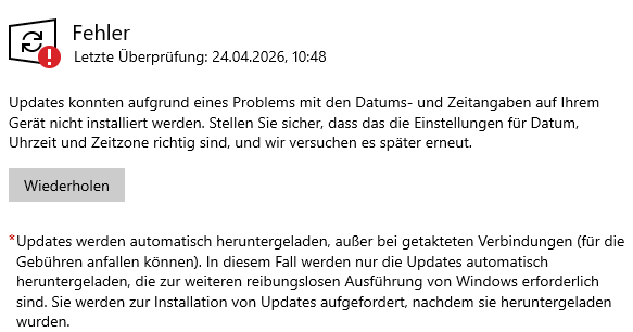

Windows Server 2019:
"Updates konnten aufgrund eines Problems mit den Datums- und Zeitangaben auf Ihrem
Gerät nicht installiert werden. Stellen Sie sicher, dass das die Einstellungen für Datum,
Uhrzeit und Zeitzone richtig sind, und wir versuchen es später erneut."

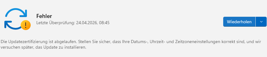

Windows Server 2025:
"Die Updatezertifizierung ist abgelaufen. Stellen Sie sicher, dass Ihre Datums-, Uhrzeit- und Zeitzoneneinstellungen korrekt sind, und wir versuchen später, das Update zu installieren."
