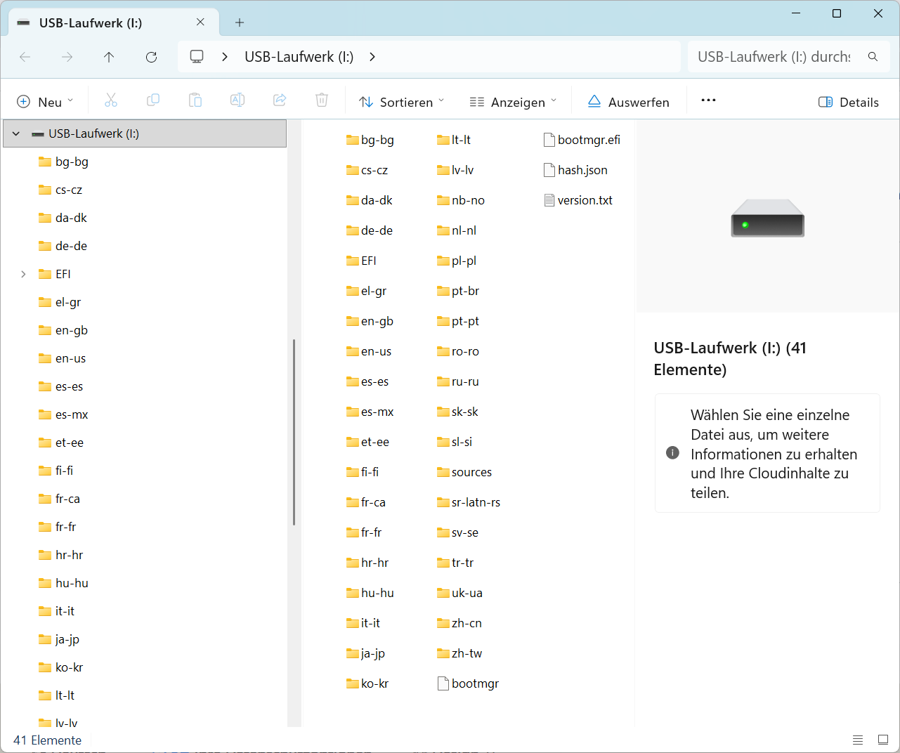

Vermutlich hast du nicht vom Stick gebootet, sondern lediglich im UEFI des Surface' die Bootreihenfolge geändert. Das führt bei Surface-Geräten nicht dazu, dass vom Stick gebootet wird. Gehe wie folgt vor:
  • Starte erneut ins UEFI des Surface.
  • Stelle sicher, dass auf der Seite "Boot Configuration" der Windows Boot Manager an erster Stelle steht und die Option "Enable Boot from USB-Devices" aktiviert ist.
  • Fahre das Surface herunter und schalte es aus.
  • Stecke den Recovery-Stick direkt an einen USB-Port des Surface an und allen anderen, extern angeschlossenen Laufwerke oder Hubs ab.
  • Drücke die Leiser-Taste und halte sie gedrückt. Drücke nun kurz die Netztaste zum Einschalten des Surface'. Halte die Leiser-Taste gedrückt, bis das Logo und der Ladekreis angezeigt werden.
  • Das Surface bootet jetzt vom Stick und die Wiederherstellung sollte starten.
Bist du sicher, dass der Recovery-Stick anhand des oben verlinkten Videos erstellt wurde?

Vielen Dank für die Unterstützung, ich habe es gestern nochmal versucht und festgestellt, dass ich im UEFI die Secure Boot auf "none" stellen musste, dann kommt beim Booten ein roter Balken am oberen Bildschirmrand mit einem geöffneten Vorhängeschloss. Jetzt hat das Surface vom Stick gebootet und ich konnte WIN 11 installieren. während der Installation wurde auch auf Version 25H2 upgedatet. Die Treiber hab ich auch upgedatet. Jetzt kann ich meine Apps wieder installieren. Müsste funktionieren!! Danke!!

  2. Erhard Hi 40 Zuverlässigkeitspunkte
    2026-04-28T11:19:56.6366667+00:00
    Hallo Vikki-T,
    danke für die Infos, ich hab das so gemacht, wie beschrieben. Ich habe dann das surface heruntergefahren, danach neu gestartet und im Bios das USB Laufwerkm als Startlaufwerk eingestellt. Nach dem Reboot kommt die Meldung, dass er kein Bootlaufwerk erkennt. Anbei der Screenshot vom USB Laufwerk. Was kann ich tun?
