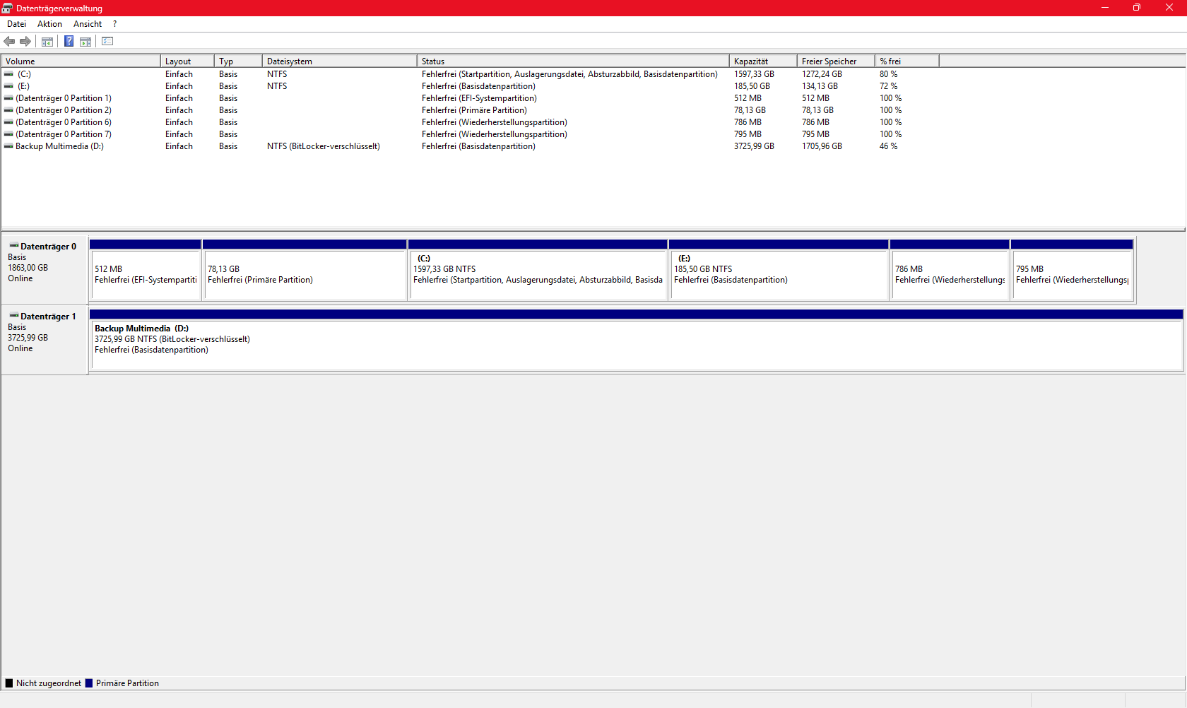

Ich habe seit einigen Wochen das Problem, dass mein externes Backup-Laufwerk, das ich mit BitLocker verschlüsselt habe hin und wieder während der Nutzung einfach gesperrt wird, ohne eine erklärende Rückmeldung des Systems und ohne dass ich eine Sperrung veranlasst habe.
Woran könnte das liegen und wie behebe ich es?
