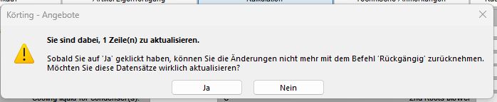

Hallo,
ich bekomme sowohl bei Access 2010 und Access 2016 beim öffnen einer Datei folgende Abfrage:
Kann mir jemand sagen, wie man die Meldung weg bekommt ?

    Microsoft Office 2010 und 2016 werden nicht durch Microsoft unterstützt und erhalten keine Sicherheitsupdates mehr. Ein Umstieg auf eine Microsoft 365/Office 2024 wird dringend empfohlen.
    Beachte die nachstehenden Informationen: https://www.access-tutorial.de/abfragen/aktionsabfragen.htm.

    Hallo Gerard Fuchs
    Vielen Dank, dass Sie sich an das Microsoft Q&A‑Forum gewandt haben.
    Die Meldung, die Sie sehen, weist darauf hin, dass beim Öffnen der Datenbank möglicherweise eine UPDATE‑Abfrage (Aktionsabfrage) ausgeführt wird. Dabei handelt es sich nicht um einen Fehler, sondern um eine Bestätigungsaufforderung von Access, um unbeabsichtigte Datenänderungen zu verhindern.
    Wenn Sie die Ursache dieser Meldung ermitteln und beheben möchten, können Sie Folgendes versuchen:
    -Halten Sie beim Öffnen der Datenbank die Umschalttaste gedrückt
    Dadurch werden Startaktionen wie AutoExec‑Makros und Startformulare vorübergehend umgangen. Wenn die Meldung dann nicht erscheint, deutet dies darauf hin, dass beim Start automatisch etwas ausgeführt wird.
    -Überprüfen Sie, ob ein AutoExec‑Makro vorhanden ist
    Suchen Sie nach einem Makro mit dem Namen AutoExec, das möglicherweise eine Update‑Abfrage auslöst. Wenn ein solches Makro vorhanden ist, können Sie es testweise umbenennen oder deaktivieren, um zu verhindern, dass es automatisch ausgeführt wird.
    -Überprüfen Sie die Abfragen in der Datenbank
    Kontrollieren Sie, ob UPDATE‑, APPEND‑ oder DELETE‑Abfragen automatisch ausgeführt werden, und passen Sie diese gegebenenfalls so an, dass sie nicht beim Start der Datenbank ausgeführt werden.
    Bitte beachten Sie, dass Microsoft Access 2010 und Access 2016 das Ende des Supports erreicht haben. Ich werde jedoch mein Bestes tun, um Sie mit den verfügbaren Informationen zu unterstützen.
    Ich hoffe, das hilft Ihnen weiter.
