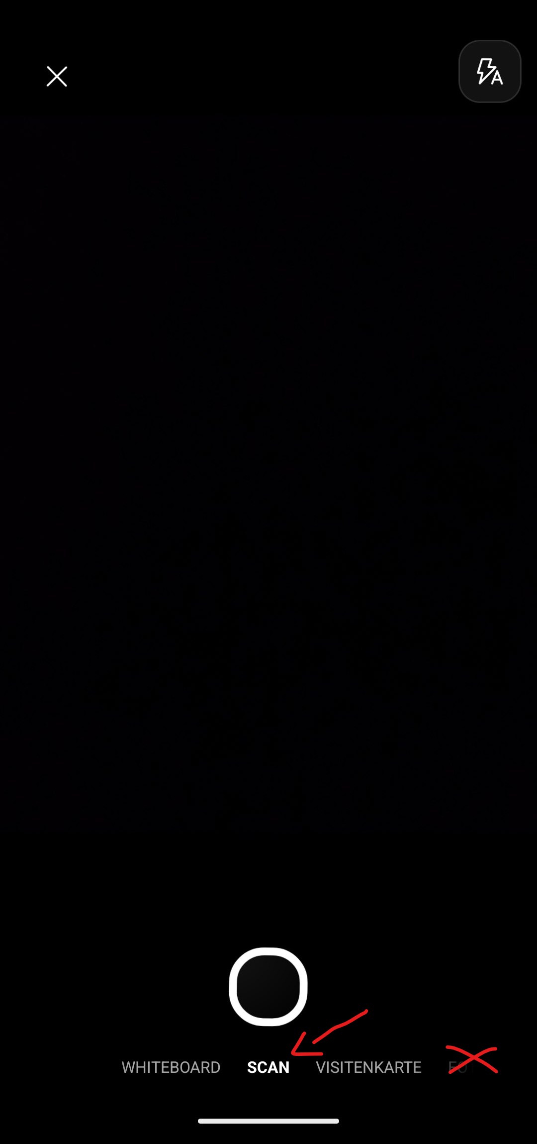

  1. Aymeric-B 29,715 Zuverlässigkeitspunkte Unabhängiger Berater
    2026-03-26T21:25:57.7+00:00
    Hallo!
    Wenn du mit OneDrive scannst, stelle sicher, dass du unten auf dem Bildschirm die Option "Scannen" ausgewählt hast.
    Wenn du "Foto" ausgewählt hast, erhältst du eine .jpg Datei, während andere Optionen eine .pdf Datei erstellen.
    Nutzerbild
    Bitte lasst mich wissen, falls ihr noch weitere Fragen habt!
    2 Personen fanden diese Antwort hilfreich.
