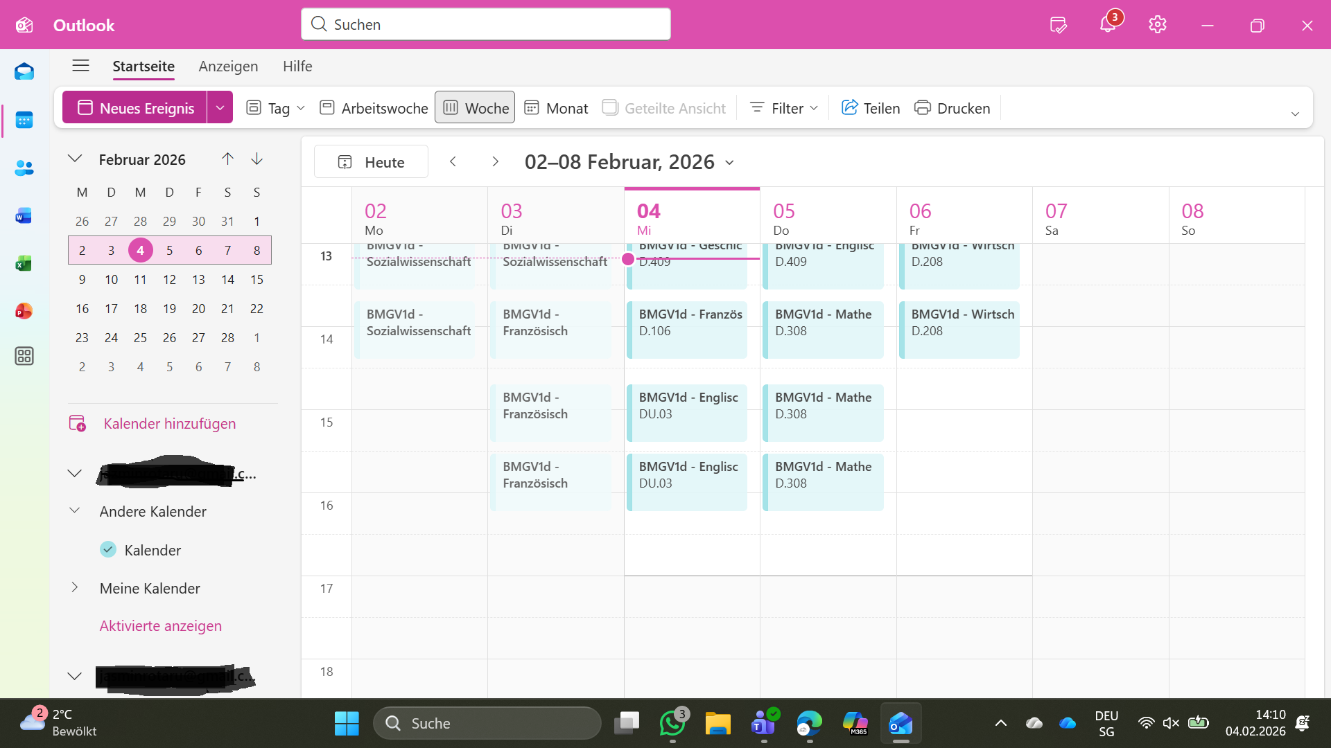

Ich habe meinen Stundenplan, welchen ich per E-Mail erhalten habe zu meiner Kalender App hinzugefügt. Nun hat mein Kalender und mein Outlook Kalender die gleiche E-Mail. Jetzt habe ich den Stundenplan im Outlook Kalender und bekomme alle 45 Minuten eine Erinnerung für meine Lektion. Ich will den Stundenplan aus Outlook entfernen. Ich weiss nicht wie, Copilot konnte mir auch nicht helfen.

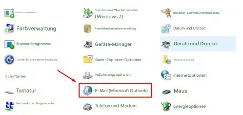

    2/ Die E‑Mail‑Einstellungen in der Systemsteuerung öffnen:
    • Öffnen Sie das Startmenü und suchen Sie nach der Systemsteuerung.
    • Wählen Sie Systemsteuerung > Mail (Microsoft Outlook) (dies kann auch als Mail (32‑Bit) oder Mail angezeigt werden).
    Automatische WiedergabeSichern und Wiederherstellen (Windows 7)BitLocker-LaufwerkverschlüsselungFarbverwaltungAnmeldeinformationsverwaltungDatum und UhrzeitStandardprogrammeGeräte-ManagerGeräte und DruckerCenter für erleichterte BedienungDatei-Explorer-OptionenDateiversionsverlaufSchriftartenIndizierungsoptionenInternetoptionenTastaturE-Mail (Microsoft Outlook)MausNetzwerk- und FreigabecenterTelefon und ModemEnergieoptionen
    • Klicken Sie auf Profile anzeigen

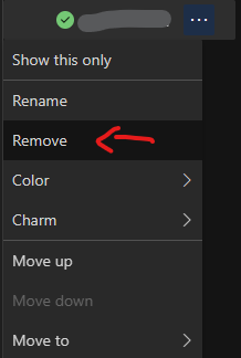

    Option 1: Der Stundenplan wird als separater Kalender angezeigt
    Wenn der Stundenplan als eigener Kalender erscheint, können Sie ihn direkt entfernen.
    Öffnen Sie in New Outlook für Windows den Kalender, suchen Sie den Stundenplan unter „Meine Kalender“ oder „Andere Kalender“ im linken Bereich, klicken Sie auf die drei Punkte (…) daneben und wählen Sie „Entfernen“.

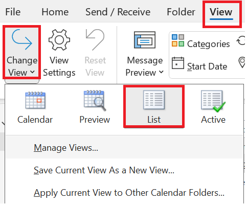

    Als schnellere Problemumgehung können Sie Classic Outlook verwenden, um die importierten Termine gesammelt zu löschen:
    • Schalten Sie in New Outlook für Windows die Option „Neues Outlook“ aus, um Classic Outlook zu öffnen.
      Benutzerbild
    • Gehen Sie zu „Kalender“ > Registerkarte „Ansicht“ > „Ansicht ändern“ > „Liste“.
    Benutzerbild
    Da unsere aktuelle Testumgebung die englische Benutzeroberfläche verwendet, werden die bereitgestellten Screenshots ebenfalls auf Englisch angezeigt. Sie können die gleichen Schritte jedoch selbstverständlich auch in Ihrer Sprachversion durchführen, da Layout und Funktionalität in allen Sprachen identisch sind.
    • Wählen Sie einen beliebigen Termin aus, drücken Sie anschließend Strg + A, um alle Termine in der Liste zu markieren, und drücken Sie dann Entf. Wenn Sie nur die Stundenplan‑Einträge entfernen möchten, können Sie die Liste zuvor sortieren oder gruppieren, um diese einzugrenzen.
