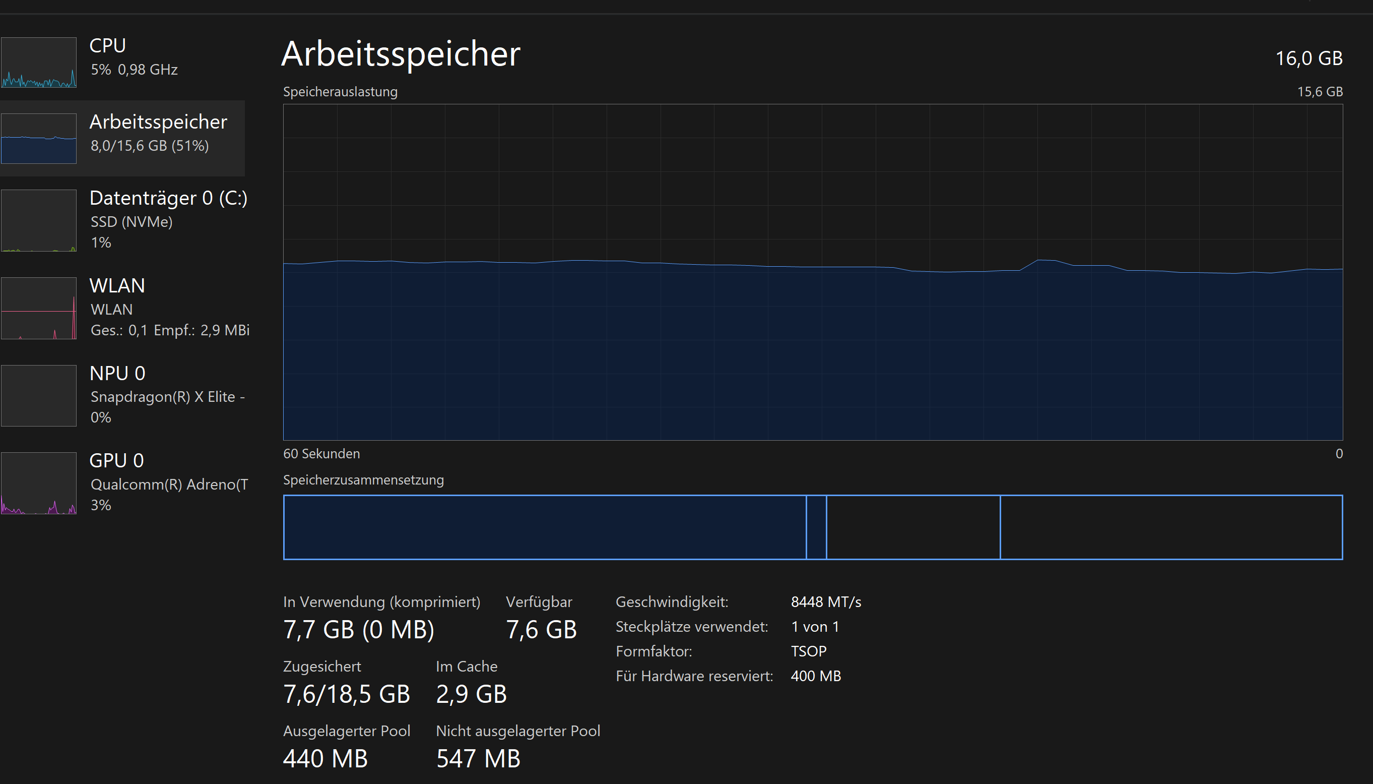

  1. Kritisches Speicherleck (Memory Leak): Im absoluten Leerlauf (nur Desktop, keine Apps) liegt die RAM-Auslastung konstant bei 76% bis 90%. Sie steigt nach dem Start oft langsam an. Prozesse wie Workload Sessions Host.exe sind teilweise mit 2-3 GB beteiligt, aber selbst ohne diesen ist die Grundlast extrem hoch.

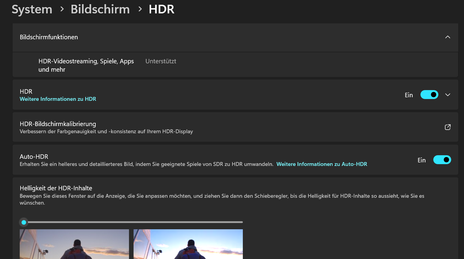

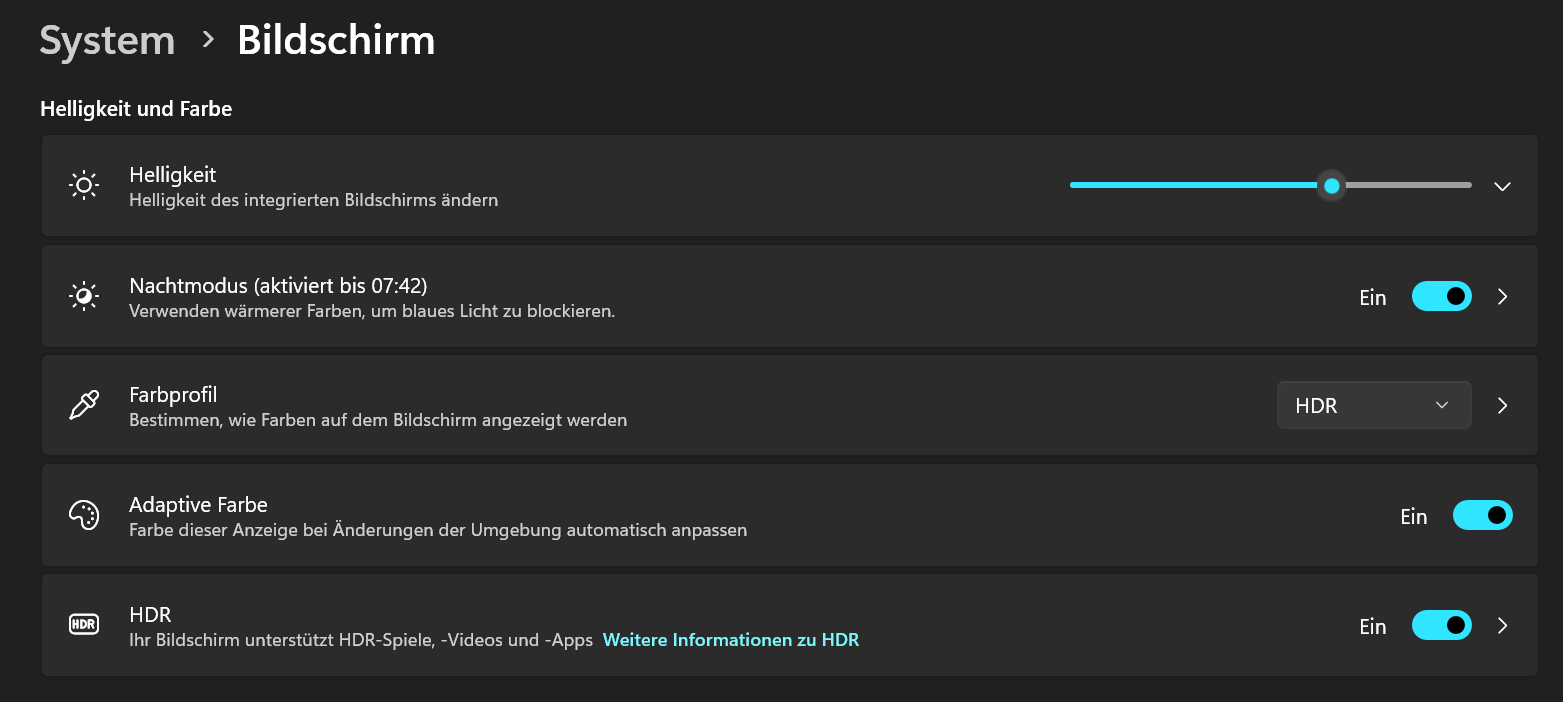

HDR-Funktion defekt: Obwohl die Hardware (900 Nits) in den Einstellungen erkannt wird, ist die HDR-Funktion defekt. Die "Windows HDR Calibration" App meldet "HDR wird von diesem Bildschirm nicht unterstützt". YouTube (Edge/Chrome) zeigt kein "HDR"-Badge an.

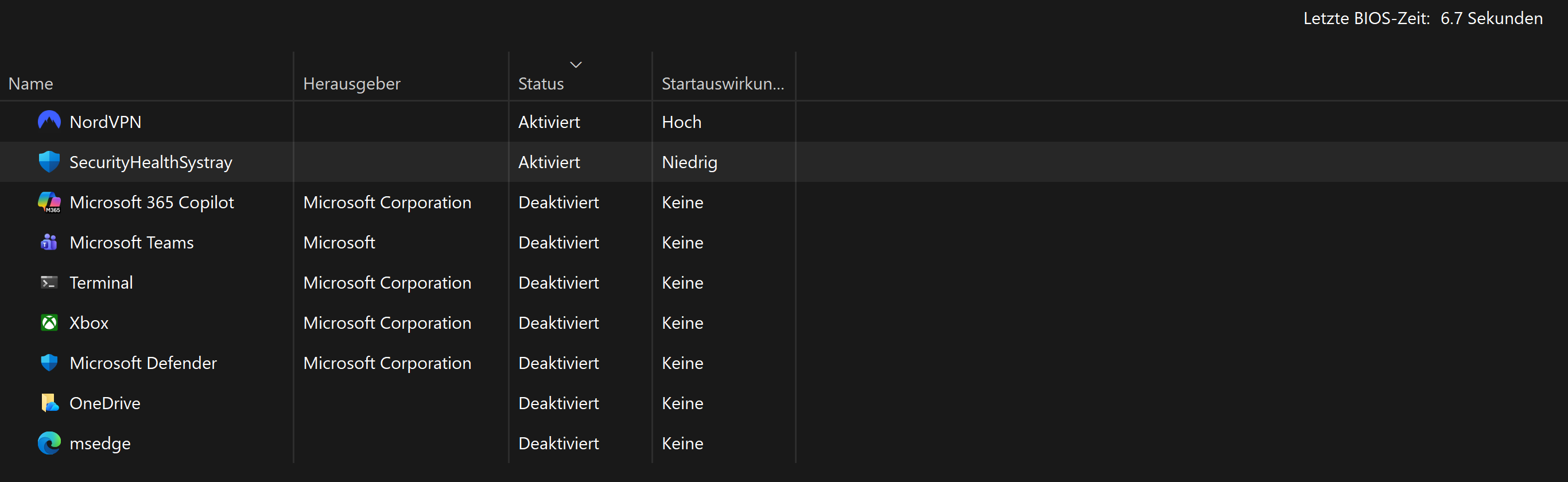

    Nein, ich vermute eher, dass Copilot bzw. ein paar der von Windows unterstützten KI-Funktionen das Pro 11 auslasten. Poste doch bitte nach einem Neustart und ein paar Minuten Leerlauf einen Screenshot der Seiten "Leistung" und "Autostart von Apps" des Task-Managers.
    Teste außerdem, ob das Stoppen und Deaktivieren des Dienstes WSAIFabricSvc mit einem erneuten Neustart zumindest den vermeintlichen Memory Leak beheben.
