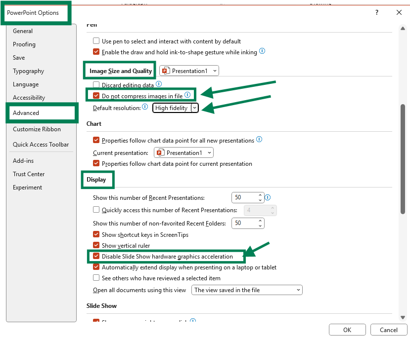

    Thank you, Thomas,
    I've applied the settings. However, this only works when a file is open; it can't be set globally. But thank you for the advice. I'll keep it in mind in the future and always set it that way.

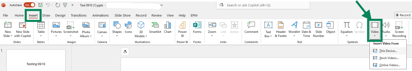

    1/ Wie fügen Sie das Video in PowerPoint ein?
    (Einfügen -> Video -> Dieses Gerät oder andere Methoden)

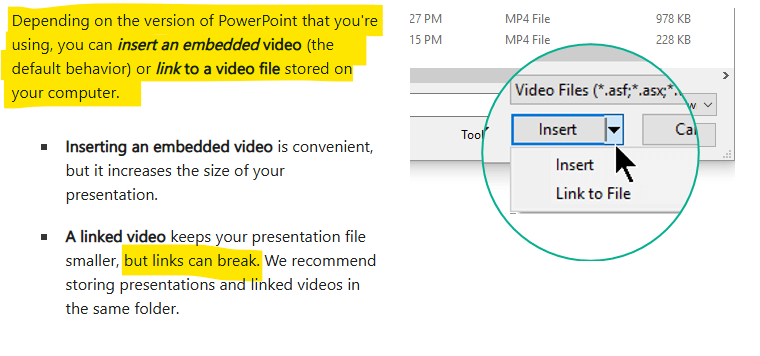

    Einfügen und Wiedergeben einer Videodatei von einem Computer - Microsoft Support
