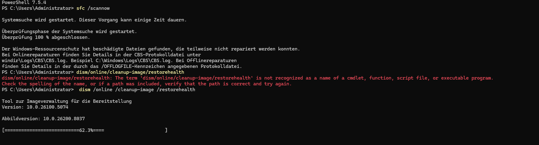

Hallo
Ich versuche eigentlich das Problem mit dem Verschwinden der Option, ein Chrome Inkognitofenster aus der Taskleiste zu öffnen, auf meinem neuen HP Probook, Win 11 Pro 24H2 zu beheben. Auf mehreren Webseiten wird empfohlen DISM /online/cleanup-image /restorehealth laufen zu lassen. Wenn ich das tue bleibt das Programm bei 62,3% stehen. Weder ein sfc /scannow noch chkdsk C: /f /r/x Lauf haben etwas zu Tage gefördert.
Ideen ?
Danke vorab.

    Hallo,
    RestoreHealth bleibt nicht bei 62,3% hängen, sondern es wird versucht im Hintergrund über die Windows Update Server die Dateien herunterzuladen die auf dein System defekt sind um sie mit RestoreHealth zu reparieren.
    Du musst nur lange genug warten bis es der Vorgang abgeschlossen wird.
    Und das kann halt je nach Geschwindigkeit des Internetanschlusses und des PCs seine Zeit dauern.

    Folgendes konnte ich selber feststellen: wenn vor Ausführung von DISM eine Bereinigung des Systems durchgeführt wurde dann fehlt Einiges, was DISM erst herunterladen muss. Der Ordner in den das geladen wird ist C:\windows\SoftwareDistribution\Download. Bei mir waren es ca 4 Gigabyte! Diese Dateien werden anschließend in den Windows Cache verschoben. Und das kann dauern!
    Bei einem System mit SSD kann da schon mal eine Stunde drauf gehen. Also den PC machen lassen!
    Wer allerdings mit langsamer Internetverbindung oder WLAN und einer "günstigen" langsamen Festplatte im PC bzw. Laptop unterwegs ist sollte sich auf mehrere Stunden einstellen. Hier sollte baldmöglichst das System auf eine SSD (= 5x schneller) umkopiert werden. Macht man am Besten mit Acronis. ;-)

    Bitte zeigen Sie einen Screenshot mit DISM-Befehl und Fehlermeldung.

    Ist die HP Wolf Security aktiv?
    Oder dazu auch noch zusätzlich zum Windows Defender noch eine andere Sicherheitssoftware installiert?
    Restore Health versucht über die Win Sxs ( Image Komponentenspeicher) das Image zu reparieren ist dieser Speicher beschädigt kann er nicht repariert werden und muss evtl. über ein Inplace Upgrade repariert werden
    Lieber grüße UWE
