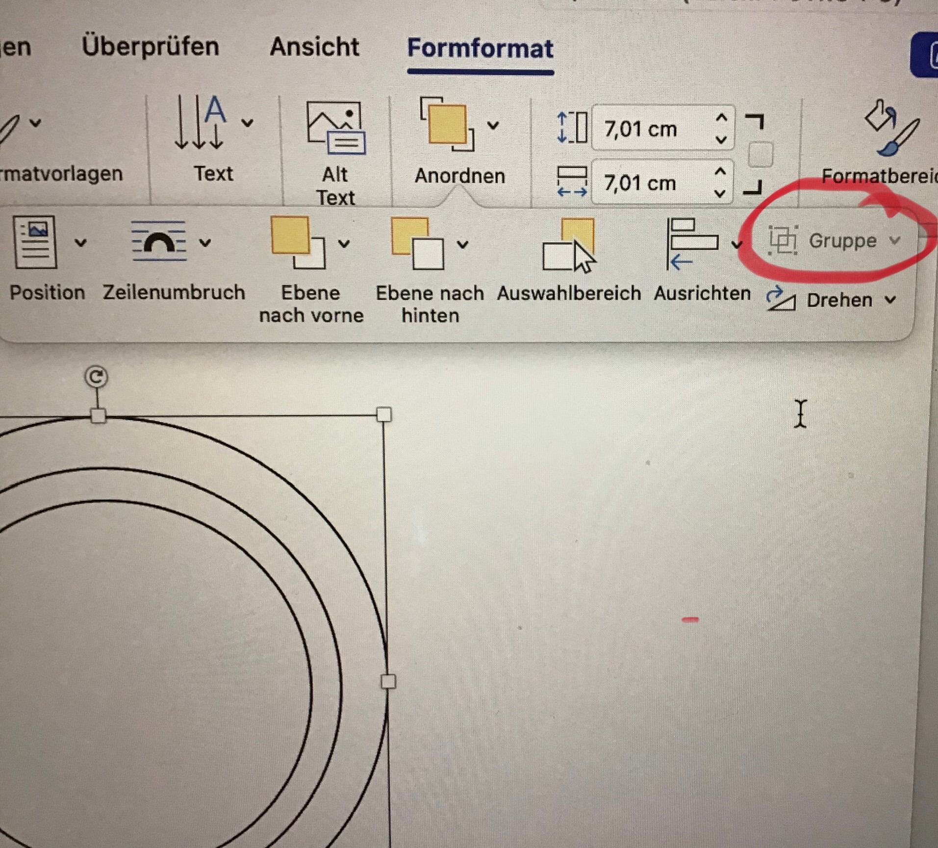

  2. Broccoli Larsson 5 Zuverlässigkeitspunkte
    2025-08-25T07:39:30.6+00:00
    IMG_2251
    Geht nicht…und ich kann auch nicht alle anklicken. Ich kann alle markieren, dann gibt es aber kein Formformat…

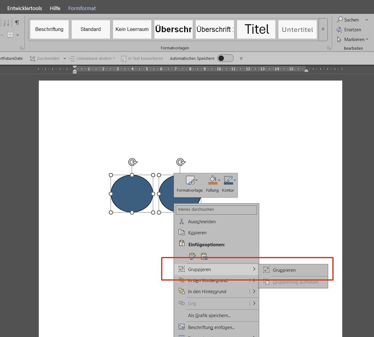

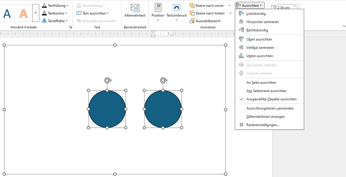

    Aber man kann in Word nicht „Gruppieren“
    warum kannst du das nicht?
    das 1. objekt anklicken, die restlichen mit gehaltener strg-taste anklicken - rechtsklick->kontextmenü->gruppieren (siehe der screenshot).
    grafik
