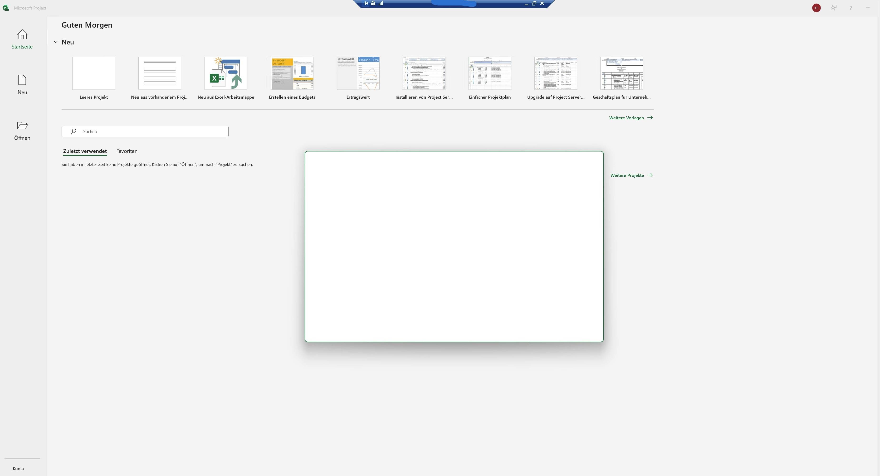

Hallo zusammen,
ich habe Project 2024 Standard im Microsoft Online-Store gekauft und neu installiert. Kein Abo.
Wenn ich Project starte, erscheint ein weißes Feld als Overlay. Siehe Bild. Ich kann dieses Feld nicht schließen. Wenn ich außerhalb des Feldes klicke, wackelt das Feld als Hinweis, dass man erst etwas mit dem Feld machen muss.
Ich habe Project deinstalliert und wieder neu installiert, mehrfach den PC neugestartet, Project als Administator gestartet. Es kommt weder Inhalt ins weiße Feld noch lässt es sich schließen.
Hat jemand eine Idee, was ich noch versuchen könnte?

    Hallo,
    vielen Dank für die Anwtort. Die Lösungsvorschläge hatten alle nicht funktioniert.
    Was für mich funktioniert hatte, war mich zuerst bei Office (Word) anzumelden, obwohl ich keine Office Lizenz habe. Es ist dann in einer Art Demomodus. Danach kam das weiße Feld bei Project nicht wieder.

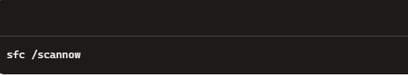

    5. Führen Sie die Systemdateiprüfung aus – Beschädigte Systemdateien können Probleme mit der Benutzeroberfläche verursachen. Führen Sie den folgenden Befehl in der Eingabeaufforderung (Admin) aus:
