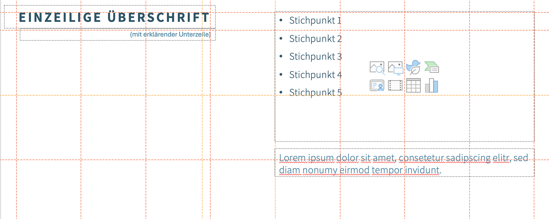

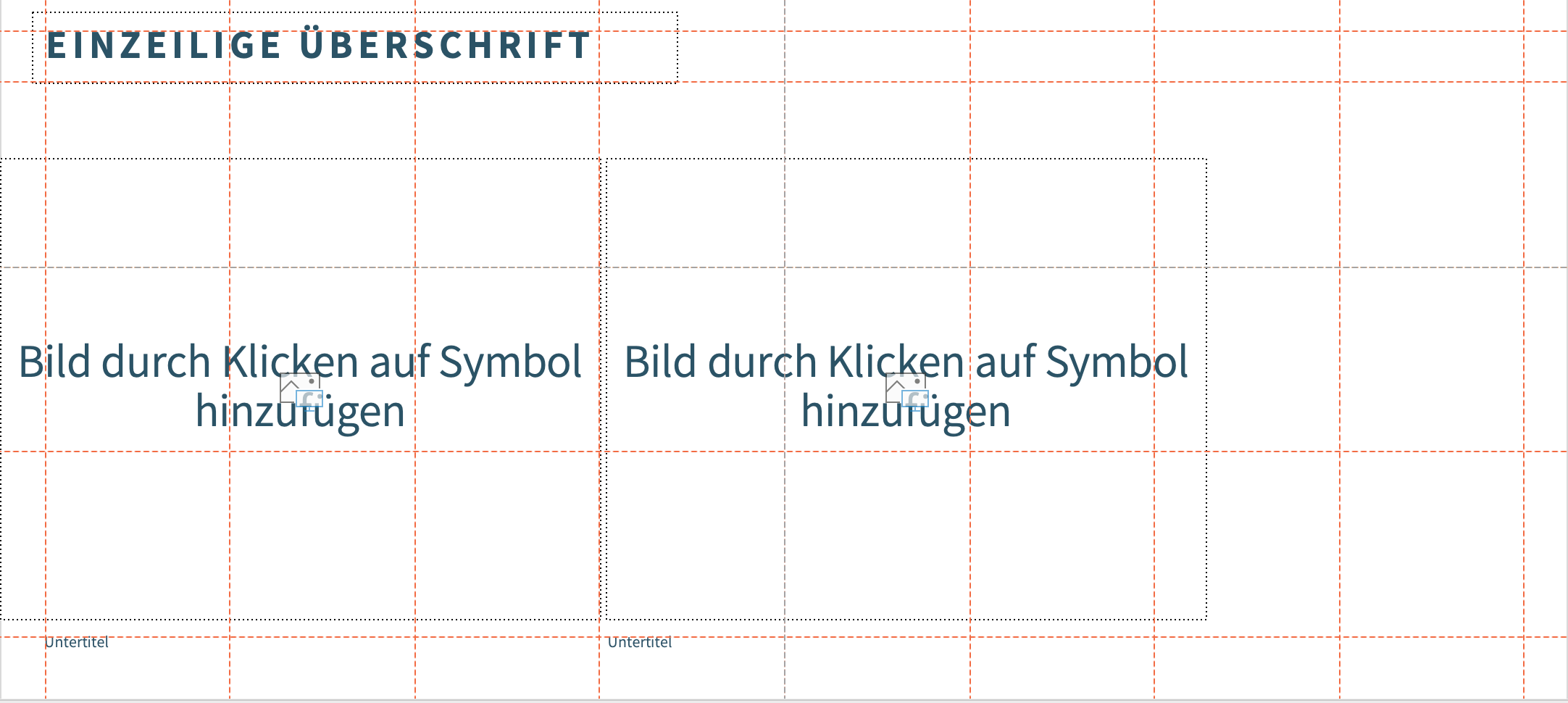

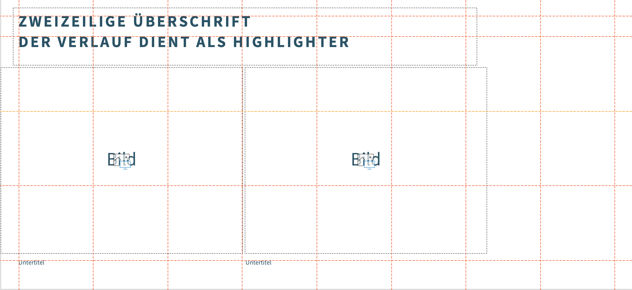

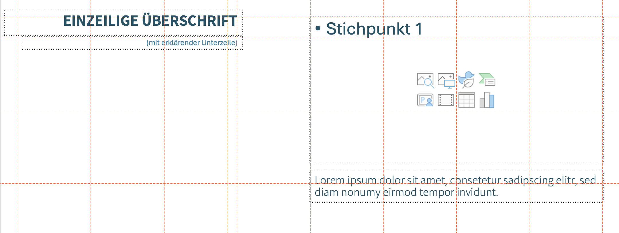

ich arbeite aktuell an einer Präsentations-Vorlage. Leider werden nicht alle Änderungen auch wirklich übernommen (Screenshots im Anhang). Weiß jemand woran das liegen kann?
Ein weiteres Problem das ich aktuell habe ist, dass ich teilweise Text in der Masteransicht nicht formatieren kann, zB Schriftfarbe und Zeilenabstand. Kann mir hier jemand weiterhelfen?
Danke und viele Grüße
Dalila
Bsp 1 Masteransicht:
Bsp 1 Normale Ansicht:
![](https://learn-attachment.microsoft.com/api/attachments/b831a2bf-749b-41c4-a74a-062205f2dcfe?platform=QnA
--> Zweite Zeile verschwindet, falscher Text
Bsp 2 Masteransicht
Bsp 2 Normale Ansicht
--> Headline links rückt nach oben, Stichpunkte rechts werden viel größer angezeigt, Fließtext wird in anderer Schriftfarbe und mit weniger Zeilenabstand angezeigt

    Es hört sich so an, als ob Sie auf einige frustrierende Probleme mit Ihrer Präsentationsvorlage stoßen. Hier sind ein paar Dinge, die Sie versuchen können, um diese Probleme zu beheben:
    Änderungen, die in der Normalansicht nicht angezeigt werden
    1. Stellen Sie sicher, dass Sie die richtige Masterfolie bearbeiten: Manchmal werden Änderungen nicht angewendet, wenn Sie eine andere Masterfolie bearbeiten als die, die von Ihren Folien verwendet wird. In der Master-Ansicht sehen wir immer eine Reihe verschiedener Folien, die oft zu Verwirrungen in der Korrespondenz führen können.
    2. Folienlayouts überprüfen: Stellen Sie sicher, dass die Folien in Ihrer Präsentation die Layouts der von Ihnen bearbeiteten Masterfolie verwenden.
    Probleme beim Formatieren in der Masteransicht
    1. Überschreibungen von Textfeldern: Wenn einzelne Textfelder manuell formatiert wurden, können sie die Einstellungen für die Masterfolie überschreiben. Versuchen Sie, die Formatierung des Textfelds zurückzusetzen.
    2. Master-Layout erneut anwenden: Gehen Sie zu der Folie, die die Änderungen nicht widerspiegelt, klicken Sie mit der rechten Maustaste und wählen Sie "Layout anwenden", um das Master-Layout erneut anzuwenden.
    3. Auf mehrere Masterfolien prüfen: Stellen Sie sicher, dass nicht mehrere Masterfolien Konflikte verursachen.
    Wenn diese Schritte Ihre Probleme nicht lösen, kann es hilfreich sein, wenn Sie Ihre Datei für einen vollständigen Test und eine vollständige Analyse mit uns teilen könnten. Dies könnte bei der weiteren Diagnose des Problems hilfreich sein.
