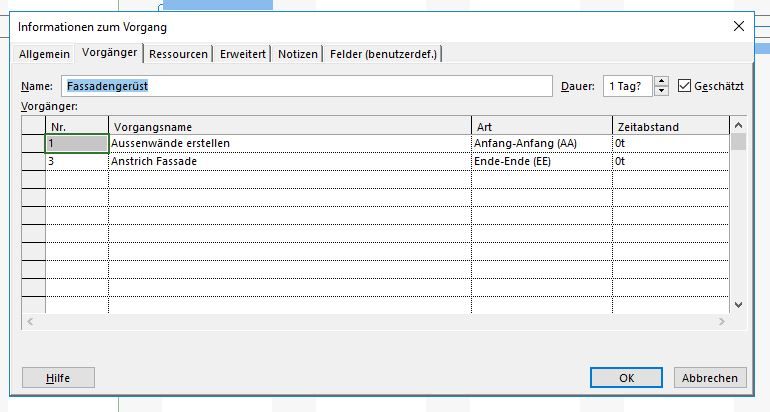

    herzlichen Dank für Deine Ausführung welche ich ausprobiert habe. Leider führt das nicht zum gewünschten Ergebnis. Im Anhang habe ich einen Ausschnitt aus dem Vorgang 2 mit der Registerkarte "Vorgänger" angehängt.
    Ich nehme mals das Beispiel bei einem Hausbau.
    Wenn die Aussenwände erstellt (Aufgabe 1) werden ist mit Start der Arbeiten auch eine Fassadengerüst (Aufgabe 2) erforerlich. Das Fassadengerüst (Aufgabe 2) soll nach Abschluss des Fassadenastriches (Aufgabe 3) demontiert werden.
    Die Aufgabe 2 soll mit Aufgabe 1 beginnen und mit Aufgabe 3 enden. Die Dauer der Aufgabe 2 ist abhängig von Aufgabe 1 und Aufgabe 3.
    Daher habe ich bei Aufgabe 2 zwei Vorgänger eingefügt. Aufgabe 1 mit AA Anfang-Anfang und Aufgabe 3 mit EE Ende - Ende.
    Wenn es missversändlich ist bitte um Nachfrage. Beim schreiben ist mir eine Möglichkeit eingefallen die Aufgabe 2 in mehrere Vorgänge aufzuteilen und so an die beiden Prozesse zu binden.
    Hoffe es gibt eine einfache Möglichkeit.
    Schönes Wochenende
    Carsten Kessler
