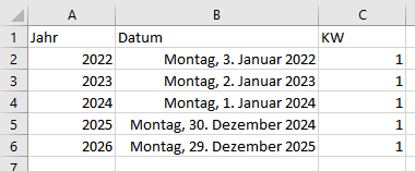

    Zu 1. Das Datum der 1. KW in einem Jahr kann man z.B. so berechnen:
    B2: =("4.1."&A2)-REST("2.1."&A2;7)

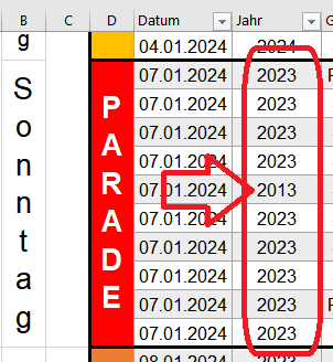

    Zu 2. In der PT ist ein Filter nach "Jahr" 2024 gesetzt, am 7.1.2024 gibt es jedoch keine Daten, da steht Dein Jahr auf 2023 und 2013:
    Du vertust Dich mit dem Feld Jahr und dem Jahr aus dem Datum, daher hatte ich das in Erscheinungsjahr umbenannt => klare Unterscheidung! Wenn keine Daten da sind gibt die PT auch nichts aus.

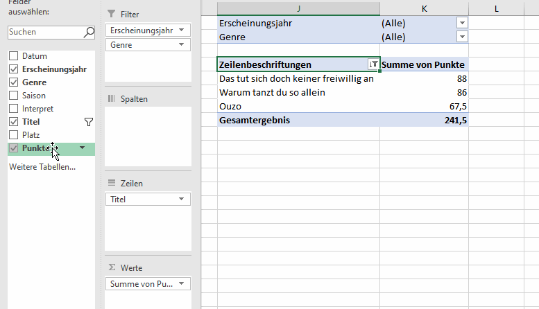

    2.statt der Gruppierungen würde ich den Datums Filter gerne so einstellen das immer nur eine Woche angezeigt wird das Problem ist aber das Excel den Sonntag der Aktuellen Woche immer rausschmeißt.
    3.muss ich bei der Pivot die Spalte Interpret auch filtern oder reicht es wenn ich nur die Spalte Titel filtere bzw. sortiere um die Top 5/10 zu ermitteln?
    Ps. Das Top 5/10 Ergebnis sollte aus allen 3 Quellen Bestehen da es sein kann das bei einer Einzelauswertung Pro Quelle am Ende speziell bei den Top 5 nicht genügend Songs übrig bleiben. Die Pivot muss ich pro Jahr leider auch neu anlegen. Das mit PQ klingt mir zu Komplex trage die Daten lieber per Hand nach.

  5. Andreas Killer 144.1K Zuverlässigkeitspunkte Volunteer Moderator
    2024-01-11T15:23:28+00:00
    Was ich zum Thema KW noch gerne wissen möchte ist für die Pivot das Datum und die KW wichtig oder reicht es aus wenn ich nur eine Spalte Datum (01.01.2024) anlege.
    das kleine Feld 2023 vor der Überschrift hab ich übrigens eingefügt weil ich am Ende gerne hätte das wenn ich diesen Wert ändere das sich die Werte in der Spalte Datum automatisch aktualisieren
    a) Kannst Du halten wie ein Dachdecker.
    Wenn ich Werte habe die sich über einen großen Zeitraum erstrecken, dann kann ich fragen wie sehen die Daten nur in einem bestimmten Zeitabschnitt aus. Das nennt man Granularität oder auch Auflösung.
    Eine Pivottabelle kann selber aus dem Datum das Jahr, das Quartal und den Monat auflösen, die Woche nicht. Wenn Du nach Wochen auflösen willst, dann brauchst Du eine Spalte KW.
    b) Was macht das für einen Sinn??? Wenn am 7.12.2023 Helene auf Platz 1 war und Du 2024 in Dein kleines Feld schreibst, dann ändert sich das Datum zu 7.12.2024... ich hab von Musik keine Ahnung, aber ich gehe jede Wette ein das an dem Tag Helene nicht mehr auf Platz 1 ist!

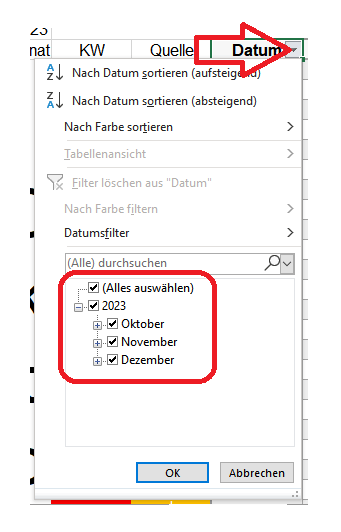

    c) Was das mit der Gruppierung soll erschließt sich mir auch nicht, es ist außerhalb der Tabelle von daher der Pivottabelle egal, da kannst Du hinschreiben was Du willst. Hast Du schon mal den Filter geöffnet?
    Ist alles schon vorhanden:

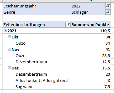

    Okay, ich schnappe mir mal die Daten aus "Schlager Charts" und dann ziehe ich mal das Datum über den Titel, da passiert nämlich was merkwürdiges:
    So kann man nach bestimmten Zeiträumen gruppieren. Wenn Du nun einen Datenschnitt einfügst, dann kannst Du auch welche für diese automatisch erzeugten Felder erstellen.
    Ich filter mal Schlager in 2022, dann sieht es so aus:

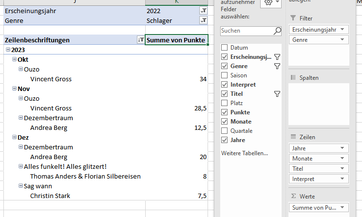

    Bleibt noch ein letztes, der Titel alleine ist mir zu wenig, wir wollen auch noch den Interpreten sehen. Also ziehen wir das Feld mal unter den Titel.
    Sieht nicht so dolle aus, oder?
    Eine Pivottabelle hat verschiedene Layouts, dieses hier ist das Kurzformat.

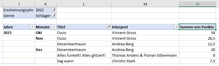

    Geh in die Registerkarte Entwurf \ Berichtslayout \ Im Tabellenformat anzeigen.
    Dann sieht es im ersten Moment noch schlimmer aus!
    Entwurf \ Teilergebnisse \ Teilergebnisse nicht anzeigen
    PivotTable-Analyze \ Schaltflächen +/-
    Das war's, der Anfang ist gemacht. Zum Abschluss nochmal der Link zur Datei:
    https://www.dropbox.com/scl/fi/7n7emakusadfwefvt6w3r/857861cb-70cd-4fda-9ada-fef514d1e5a7.xlsx?rlkey=1gb2ytruv9hb2stvb80gfxqmd&dl=1
