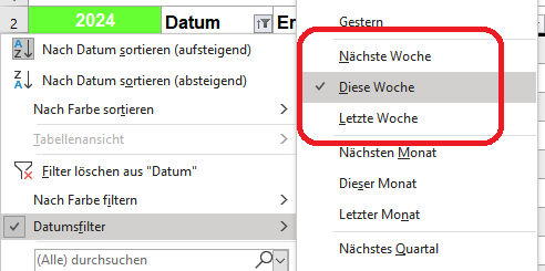

    Zu 2. Ich habe eine Spalte KW zum filtern hinzugefügt das Problem ist aber das ich beim filtern nur Jänner & Februar (1900) auswählen kann zum ausrechnen der KW verwende ich die Spalte Datum.

    Ah, Du meinst den Filter in der Tabelle!?
    Ja, da darfst Du Dich gerne bei Microsoft beschweren, bei denen ist immer Sonntag der 1. Tag der Woche.
    How do I give feedback on Microsoft Office? - Office Support
    Mach die KW in die Tabelle rein, dann kannst Du auch danach filtern.

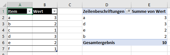

    Klares nein, das Feld Platz in der PT kannst Du vergessen, die Berechnung des Ranges in der PT erfolgt nach den Punkten die in der Tabelle anhand des Platzes berechnet werden. Das Feld Platz gibt in Deinem Sinne in der PT keine sinnigen Werte.
    Zu Ps.
    Auch nein, wenn es mehrere gleiche Bewertungen gibt, dann gibt die PT die möglichen aus. Hier die Top 3 von 6, wobei jeder Platz/Wert 2x belegt/identisch ist.
