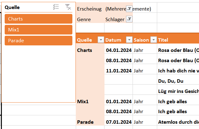

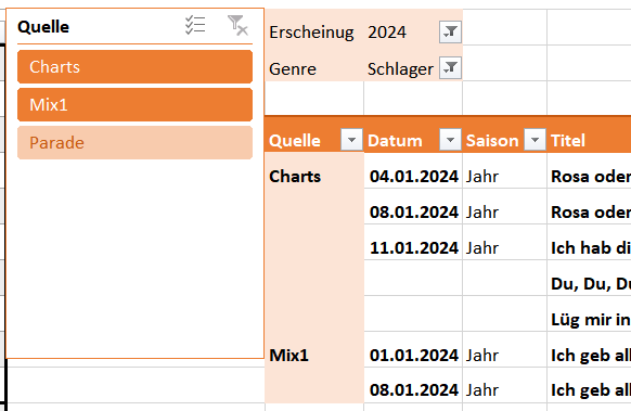

    2a)
    In der aktuellen Tabelle ist der Sonntag 7.1.2024 der Quelle Parade zugeordnet, diese haben im Feld "Erscheinug" den Wert 2023 oder 2013.
    In der aktuellen PT filterst Du diesen Tag weg, in der Datei die ich mir runtergeladen habe nun aus 2 Gründen.
    i) Quelle ist gefiltert zu Mix1
    j) Erscheinug ist gefiltert zu 2024
    Ich ziehe mal die Quelle und das Datum in die PT und entferne die Gruppierung des Datum und den Filter der Quelle, dann sieht man es:
    Erst wenn ich den Filter in Erscheinug auf 2024 und 2013 setze erscheinen Daten aus der Quelle Parade vom 7.1.2024
