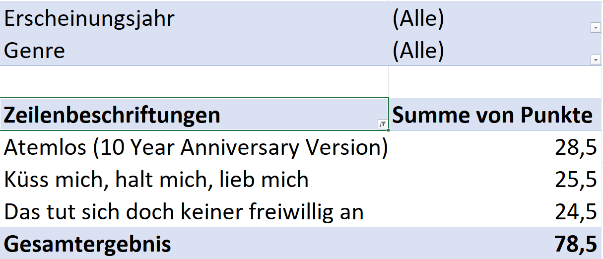

  1. Andreas Killer 144.1K Zuverlässigkeitspunkte Volunteer Moderator
    2024-01-14T10:02:01+00:00
    Hallo Daniel,
    Zu 1. Das Datum der 1. KW in einem Jahr kann man z.B. so berechnen:
    B2: =("4.1."&A2)-REST("2.1."&A2;7)
    Zu 2. In der PT ist ein Filter nach "Jahr" 2024 gesetzt, am 7.1.2024 gibt es jedoch keine Daten, da steht Dein Jahr auf 2023 und 2013:
    Du vertust Dich mit dem Feld Jahr und dem Jahr aus dem Datum, daher hatte ich das in Erscheinungsjahr umbenannt => klare Unterscheidung! Wenn keine Daten da sind gibt die PT auch nichts aus.
    Zu 3. Kannst Du halten wie ein Dachdecker.
    Wenn Du Top3 auf Titel anwendest, dann bekommst Du die Top3 von Titel.
    Wenn Du Top3 auf Interpret anwendest, dann bekommst Du die Top3 von Interpret.
    Wenn Du Top3 auf Genre anwendest, dann bekommst Du die Top3 von Genre.
    Wenn Du alles zusammen anwendest bekommst Du die Schnittmenge der gefilterten Daten.
    Zu Ps. Die Quelle der PT ist die Tabelle, wenn Du die Datei kopierst, das Jahr änderst und neue Daten eingibst, wieso willst Du dann die PT neu anlegen??? Macht keinen Sinn, die vorhandene funktioniert.
    Andreas.

    Ich habe jetzt die Tabelle nach deiner Anleitung ausgewertet:
    die Gesamtsumme ist zwar höher aber die Top 3 sind gleich. Habe die Auswertung in meiner Tabelle auf 3 Monate ausgeweitet auch schon mit den Platzierungen in der Pivottabelle. Was ich gestern vergessen habe zu erwähnen die ersten 3.Spalten sollen nur dazu dienen damit ich die am Ende fast 1560 Zeilen a 3 Quellen pro Jahr besser Gruppieren kann und ab den Letzten 10 Zeilen ist dann die Pivot. Was ich zum Thema KW noch gerne wissen möchte ist für die Pivot das Datum und die KW wichtig oder reicht es aus wenn ich nur eine Spalte Datum (01.01.2024) anlege.
