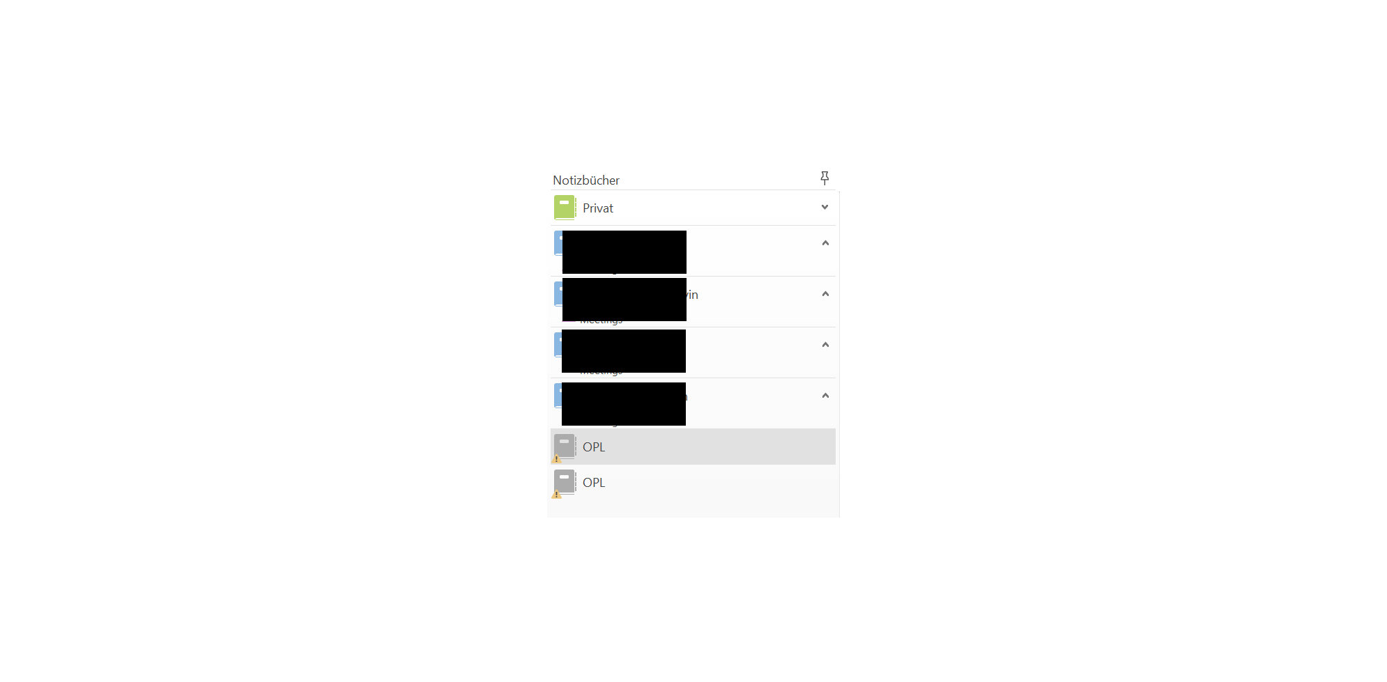

ich habe seit mittlerweile einem Jahr ein Problem mit OneNote - irgendwann frustriert akzeptiert, jetzt stört es mich wieder enorm.
Ich habe vor langer Zeit mal ein Notizbuch "OPL" angelegt. Ursprung war ein Notizbuch über ein Sharepoint Ordner. Der Ordner und das Notizbuch habe ich irgendwann gelöscht. Ab dann konnte ich das Notizbuch nicht mehr aus OneNote entfernen - sprich über den typischen Weg "Notizbuch schließen".
Wichtig, es handelt sich um eine Firmenstruktur. D. h. OneNote mal eben neu installieren ist nicht. Unsere IT konnte mir bisher nicht helfen.
Seit dem vervielfältigt sich das Notizbuch unaufhaltsam. Ich kann mir nicht erklären wieso. Sobald ich eins schließen will, rutscht es unten wieder nach, teilweise kommt dann noch eins hinzu. Mittlerweile sind in Summe rund 180 Notizbücher "OPL" vorhanden. Der Synchronisationsstatus ist immer der gleiche und lässt sich nicht ändern. Den Ordnerpfad gibt es wie angesprochen nicht mehr. Anbei mal ein aktuellen Screenshot dazu.

    Hallo Bernd,
    vielen Dank für deinen Tipp! Das hat schon mal funktioniert, wenn auch nur zu 99%.
    Leider bleibt immer noch zwei mal "OPL" offen. Ich habe die Cache jetzt noch dreimal gelöscht. Leider ohne Erfolg.
    Wenn auch so wesentlich besser, hast Du noch einen Tipp für die letzten beiden Überbleibsel? :)
