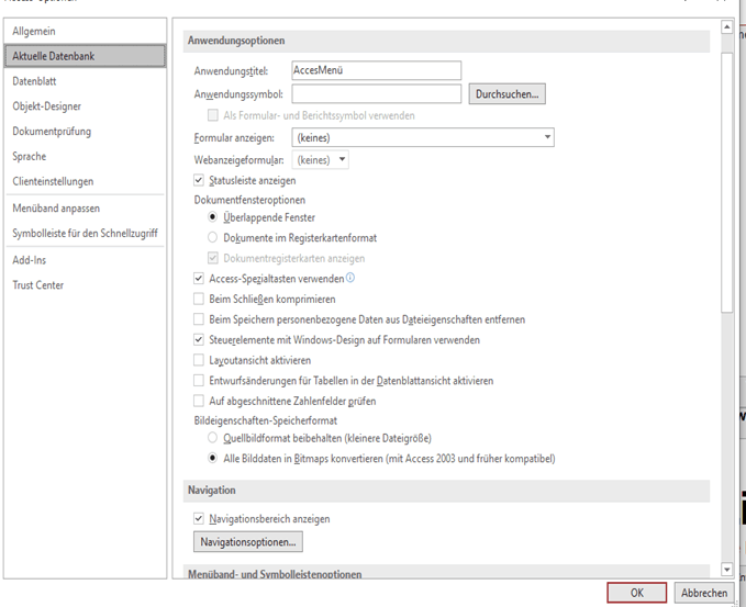

    Hallo Karl,
    Du hast geschrieben: Öffne das Frontend möglichst mit der Shift-Taste, damit sicher keine Start-Programmlogik läuft (AutoExec oder Startformular).
    Das hab ich nicht verstanden. Wie geht das?
    Hier meine Einstellungen in den Optionen:
    Gruß Hanns
