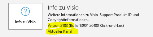

    Zwei Tage nach meinem Post kam zwar noch ein "Mini-Update" auf die oben gezeigte Version 2103 (Build 13901.20400), aber die hat an diesem PDF-Erstellungsproblem nichts verändert.

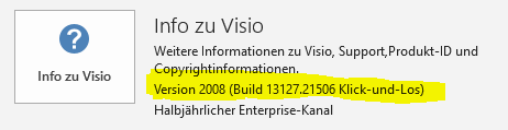

    Was wir bisher rausgefunden haben ist, dass es vielleicht an der Visio Version liegt.
    2 Kollegen von mir haben einen ältere "Version 2008" und da funktioniert das "Speichern Unter als PDF" einwandfrei.
    Meine Version ist
    und ich habe genau den gleichen Fehler mit der abgeschnittenen Breite und fehlendem Bereich.
