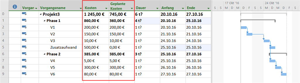

    2016-10-20T15:27:30+00:00
    Hallo,
    ich bitte um Entschuldigung, aber ich verstehe nicht, was hier die Frage ist. Geht es darum, wie man Nachtragleistungen später rekennen kann? Wenn man Kosten je Vorgang hinterlegt, werden diese Aufsummiert. Wenn man einen Basisplan speichert, werden die zu diesem Zeitpunkt vorhandenen Kosten in Geplante Kosten kopiert. Wenn man nachträglich zusätzliche Vorgänge ergänzt und mit Kosten versieht, werden diese nicht automatisch in den bestehenden Basisplan aufgenommen. Dazu muss eine neue Version des Basisplans erstellt werden.
    Hilft diese Beschreibung weiter oder geht es um etwas anderes?
    Viele Grüße
    Barbara Henhapl
    2016-10-20T10:14:29+00:00
    ich möchte das Thema nochmal aufgreifen.
    ich benötige die Information in einem Bauzeitenplan um ein Gesamtbudget zu hinterlegen.
    Das Gesamtbudget setzt sich aus den Budgets der einzelnen Teilvorgänge zusammen. die Möglichkeit aus den Stunden einzelner Ressourcen (Mitarbeiter) heraus und dem zugehörtigen Material Kosten zu ermitteln benötige ich nicht.
    Es reicht wenn ich den Teilvorgängen jeweils Kosten zuordnen kann und diese sich jeweils in den Sammelvorgängen aufsummieren. die Möglichkeit später neue Untervorgänge einzufügen soll bestehen bleiben, den dadurch kann ich Nachtragsleistungen sowohl terminlich als auch Kostentechnisch berücksichtigen.
    besten Dank
