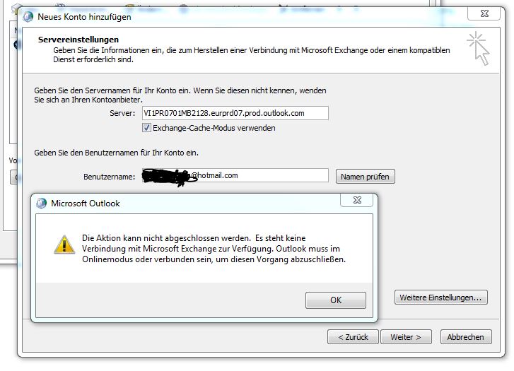

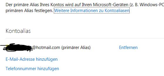

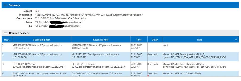

    Alles stimmt mit der Beschreibung überein...hier mal die Screenshots

    Und dein Mailalias ist auch wirklich mit einer der in Folie 3 der Anleitung genannten Domains eingerichtet? In deinem Quelltext taucht mir viel zu oft "gmail" auf. Schick dir einfach von deiner outlook-Adresse selber eine Mail an genau diese Adresse, an keine andere. Dann sollte das auch mit dem Server auslesen klappen.
