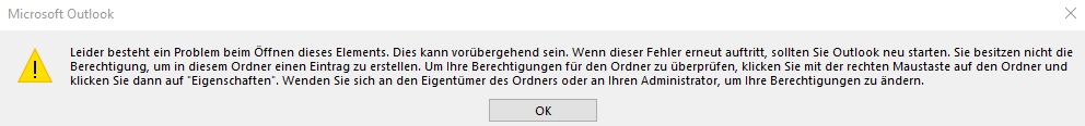

Allerdings ist der Kalender für alle anderen (außer dem, der ihn freigegeben hat) im Outlook schreibgeschützt, d.h. keiner kann Termine eintragen oder ändern. Die Einträge für "Neu" sind alle ausgegraut und beim Änderen eines Termins kommt "Änderungen am Inhalt dieses schreibgeschützten Ordners sind nicht möglich". Wie beschrieben, ist das im Web Interface mit dem gleichen Nutzer möglich.

    Siehe hier die Fehlermeldung:

    • Es können dort KEINE Einträge erstellt oder bearbeitet werden, mit der Fehlermeldung es bestehe keine Berechtigung.
    • --> funktioniert nicht!
