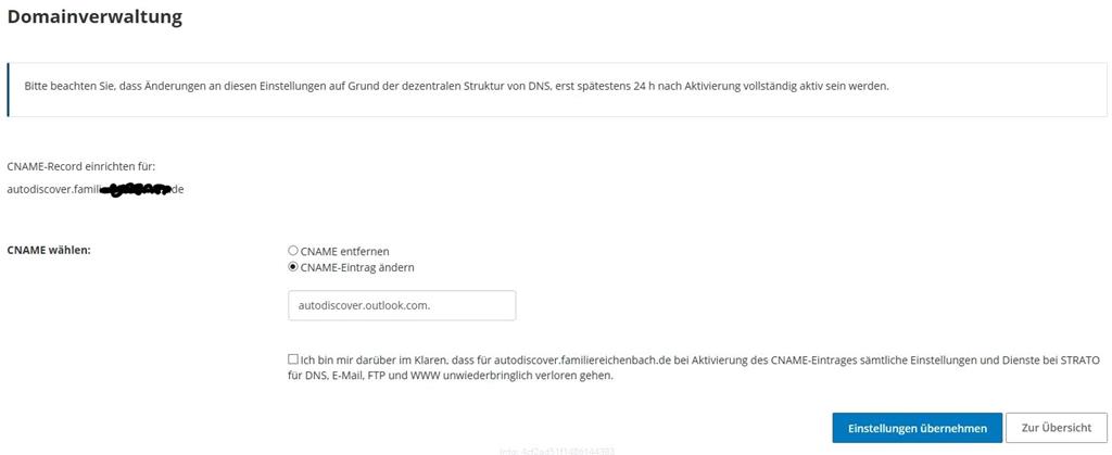

    @Mike, ich glaube ich bin zu blond... ;-) Also ich habe ja eine eigene Domain, die bei 1und1 liegt, dazu passend auch ein Mailkonto bei 1und1. Von dort lasse ich alles zu Outlook.com weiterleiten, Posteingang damit geregelt. In Outlook.com habe ich das 1und1-Mailkonto als "verbundenes Konto" zum Senden angelegt, d.h. Outlook.com meldet sich selber bei 1und1 an und schickt meine Mails raus. Dazu habe ich auch einen gleichlautenden Alias. Ergebnis: ich habe in Outlook.com einen Postein- und auch ausgang, mit meiner eigenen eigentlich bei 1und1 liegenden Domain.
    Nun habe ich zu Testzwecken eine weitere Domain bei strato angelegt, eben wg. der Möglichkeit der Subdomains. Nur rein für das Autodiscover habe ich mir eine angelegt: autodiscover.meinedomain.de. Bei Strato kann man auf eine Subdomain einen CNAME-Eintrag anlegen, wobei es da nur EIN Eingabefeld gibt:
    Es gibt keine Felder "Host", "TTL" etc.
    Was mich nun komplett verwirrt ist, dass bei dem Versuch der Verknüpfung von Outlook 2016 nun ein Login von Office 365 aufgeht, wobei dort natürlich mein Konto nicht bekannt ist, denn der Alias liegt ja bei Outlook.com.
    Muss ich mit dem MX-Eintrag noch etwas anstellen? Stoße hier an meine Know-How-Grenzen... :-(

    Also, die vorhandene Domain, welche bisher mit Outlook.com genutzt wurde erhält den zusätzliche Eintrag:
    CNAME (Alias) autodiscover autodiscover.outlook.com.
    Genau so, kein eigner Domainname.
    Eine neue Custom Domain kann ja schon lange nicht mehr mit Outloocom genutzt werden.

    Ich habe mir nun bei Strato eine Domain gebucht, denn dort sind für günstiges Geld Subdomains dabei. Ich habe mir also unter "meinedomain.de" eine Subdomain "autodiscover.meinedomain.de" angelegt, und dort als CNAME "autodiscover.outlook.com." (also mit Punkt dahinter) eingetragen. Außerdem habe ich eine Mailweiterleitung zu meinem Outlook.com Konto eingerichtet und mich dort auch erfolgreich mit "Name[at]meinedomain.de verbunden. Die Mails gehen rein und raus, bis hierin alles gut.
    Wenn ich nun aber die Verknüpfung von Outlook 2016 aus mache, poppt ein Anmeldebildschirm von Office 365 für Schul-/Arbeitskonten auf, d.h. das Autodiscover schickt mich statt zu Outlook.com zu Office365 Business.
    Ich bin also einen Schritt weiter, aber nun doch wieder ratlos... :-(
