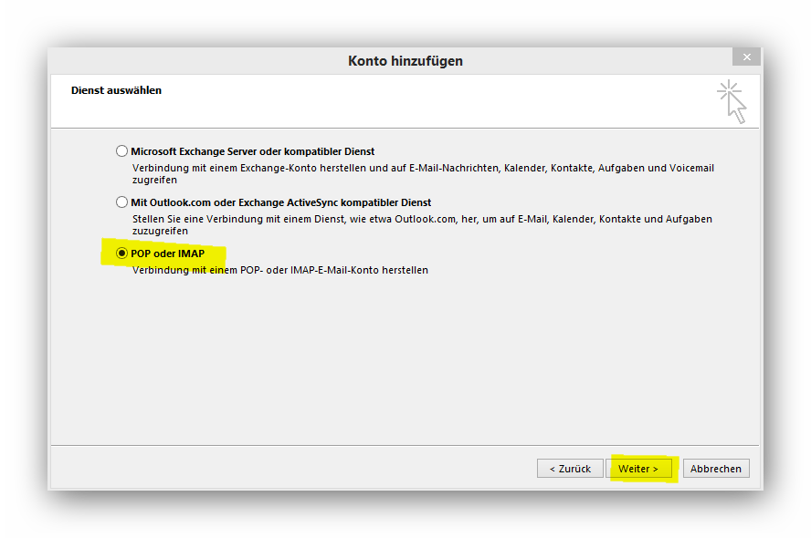

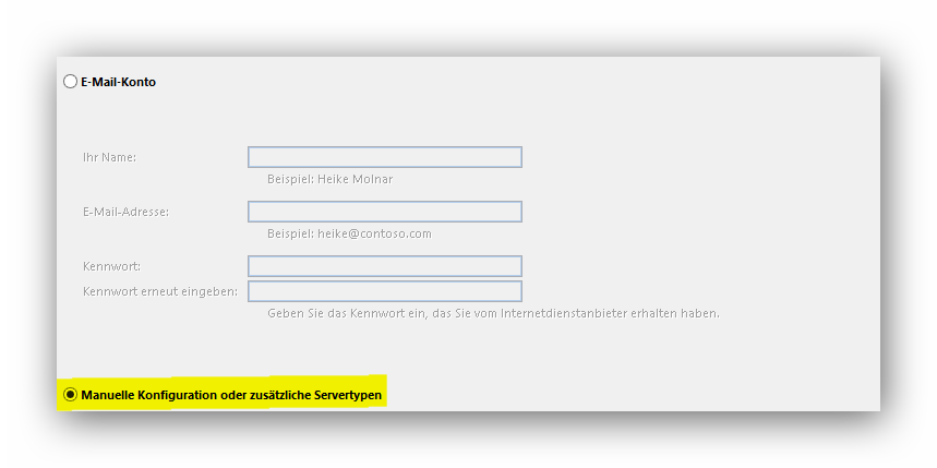

Dann hast Du das nicht so gemacht, wie ich es Dir beschrieben hatte.
Du hast das Konto vermutlich automatisch erstellen lassen, oder?
Ich glaube, Outlook fordert das beim ersten Start, wenn kein Konto vorhanden ist. Man kann aber, glaube ich, auch auf Abbrechen gehen und dann Outlook neu starten. Dann kann man auch alles manuell machen.

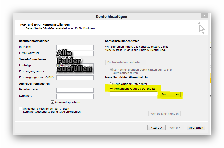

Oder Du hast Deinem Konto, das Dir jetzt als E-Mail-Adresse links angezeigt wird, nicht die Outlook.PST zugeordnet beim erstellen des Kontos.
Lösch das Konto einfach noch einmal oder ordne die Outlook. Pst - Datei in den Kontoeigenschaften zu.

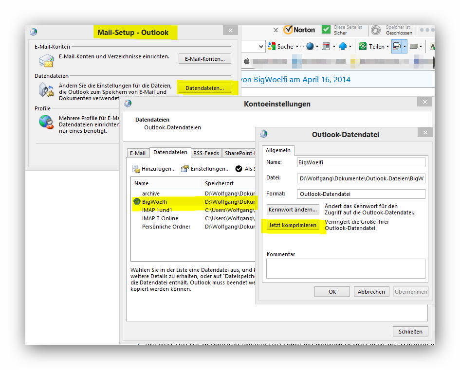

Dann gehst du auf Datendateien und entfernst die jetzt zu dem Konto gehörende neue Datendatei.

So etwas passiert, wenn man mehrere Konten von einem Provider einer gemeinsamen PST-Datei zuordnet und vergisst die Einstellungen für gemeinsamen Empfang/Senden anzupassen.
Das macht man so:
Anschließend:
Hier musst Du jetzt jedes Konto auf der linken Seite anklicken und mindestens festlegen, ob das Konto nur empfangen oder nur senden können soll oder aber beides.

Die Duplikate kannst Du jederzeit wieder ganz einfach löschen in Outlook. Du musst zunächst die Ansichtseinstellungen verändern, wie ich das schon mal für Kalender und Kontakte beschrieben hatte. Bei Mail geht das genauso. Dann musst Du den Fensterteil verbreitern, in dem Dir die Mails angezeigt werden, nicht der Inhalt. Siehe Bild:
Die gelb gekennzeichnete Linie mit der Maus überfahren, bis sich die links-rechts-Zeichen zeigen, dann aufziehen, bis Du die Spaltenüberschriften siehst.
Hier dann auf Geändert klicken. Dann sind die schön sortiert und Du siehst, welche Mails weg sollten. Das wären alle, wo erhalten und geändert nicht übereinstimmen.
Auch Mehrfachmarkierung wieder möglich.
Zusätzlich funktioniert das auch, indem Du mal in das Suchfeld klickst, über den Mails und dann so wie auf dem Bild selektierst:

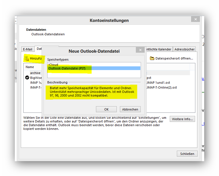

    Es kommt nicht auf das Betriebssystem an, sondern auf die PST-Datei aus Outlook.
    Da es sich bei Dir um Outlook 2007 handelt, sollte das kein Problem sein, dem Grunde nach.
    Ich habe eben mal mit dem Austausch von Elementen zwischen Outlook 2013 - getestet noch einmal und bin dabei auf eine Info gestoßen, die mir vorher zwar nicht aufgefallen war, jedoch die Bestätigung liefert, dass es auch mit Dateien aus Outlook 2007 funktionieren muss nach meiner Methode.
    Beim Hinzufügen von PST-Datendateien in Outlook 2013 wird diese Meldung zur Auswahl einer Datei angezeigt. Da sind die Ausschlüsse unten benannt, mit denen es nicht funktioniert. Da ist 2007 nicht dabei, also geht es auch.
