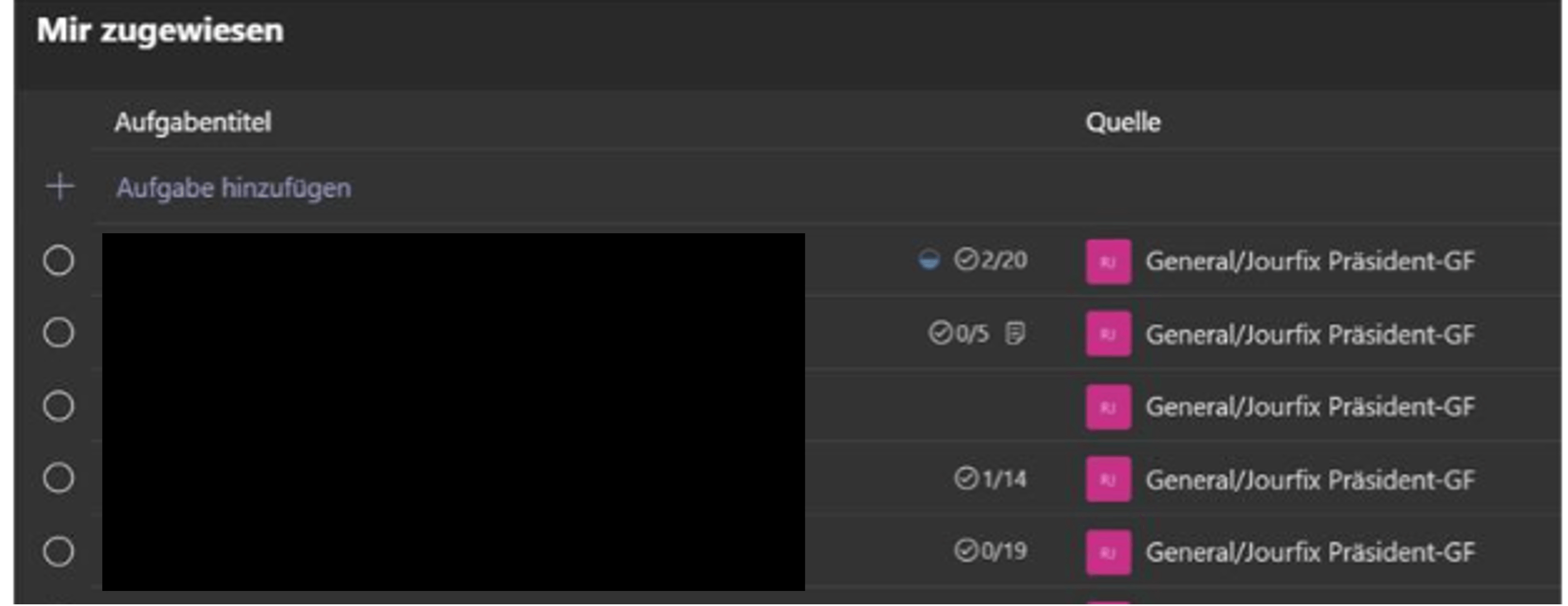

Hallo zusammen,
ich habe aktuell das folgende Problem: Ich habe den Namen eines Task Plans innerhalb eines Teams kürzlich umbenannt. Allerdings wird mir als Quelle in der App "Tasks in Planner und To Do" unter "Mir zugewiesen" weiterhin der alte Name angezeigt.
Wenn ich neue Aufgaben im Task Plan innerhalb des Teams einstelle, dann wird die Quelle richtig angezeigt, das Problem besteht also nur bei Aufgaben, die vor der Umbenennung eingestellt wurden.
Viele Dank für die Hilfe und Gruß
Laura

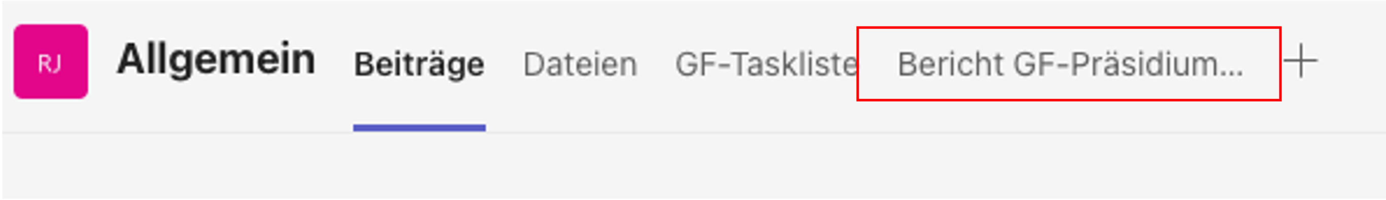

    Die Umbenennung wie oben beschrieben wird nicht synchronisiert, da dies ein Name für eine Registerkarte ist, die nur in einem bestimmten Kanal angezeigt wird. Sie können denselben Plan sogar verschiedenen Kanälen mit separaten Namen hinzufügen, ohne dass eine Kopie für Ihren Plan erstellt wird.
    Wenn Sie jedoch Ihre Plannamen aktualisieren möchten, habe ich eine Problemumgehung für Sie gefunden. Sie können zu Planner wechseln, zu Ihrem Plan navigieren, dann auf das Symbol Mehr (...) > Planeinstellungen klicken, den Namen für den Plan umbenennen, dann zurück zum Teams-Kanal, auf den Abwärtspfeil neben der Registerkarte Plan klicken, auf Entfernen klicken und ihn dann wieder hinzufügen. Der Name wird aktualisiert, nachdem Sie ihn hinzugefügt haben. Oder Sie können einfach den Registerkartennamen mit demselben Namen wie Ihr Plan aktualisieren.

    Am Beispiel:
    Der alte Name des Plans war "Jourfix Präsident-GF". Anschließend wurde der Name des Plans in "Bericht GF-Präsidium" geändert. Neue Aufgaben werden im Task Planner bei "Mir zugewiesen" auch mit der richtigen Quelle angezeigt (Bericht GF-Präsidium); Aufgaben von vor der Umbenennung des Plans werden allerdings weiterhin mit der alten Quelle angezeigt, d.h. diese wird hier trotz Umbenennung nicht aktualisiert. Kann man das beheben?
