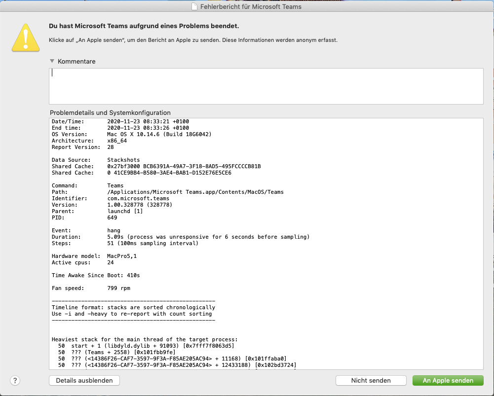

Mein MS Teams startet nicht auf meinem Mac da es einen Dateizugriff auf meinen Netzwerk Dateiserver (NAS) benötigt.

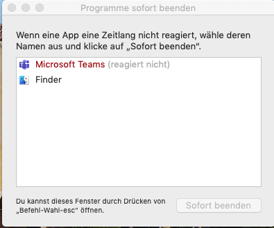

Programm hängt sich auf und hat keine Rückmeldung mehr.
Problem besteht nur wenn ich in einem anderen Netzwerk bin der das keinen Zugriff auf das NAS hat.

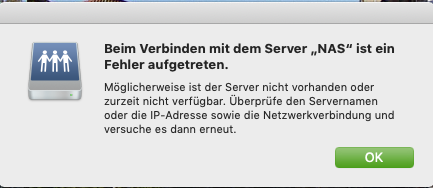

    ich habe genau das selbe Problem. Die Fehlermeldung, dass das NAS Laufwerk nicht verbunden werden kann erscheint nach einem ca 60 Sekunden Timeout. Dann nach weiteren 60 Sekunden nochmals. Wenn ich diese beim 2. Mal bestätige, startet Teams normal. Nach dem Beenden und neu starten von Teams passiert das  gleiche wieder. Auch wenn ich den MS Account abmelde und einen anderen Account versuche anzumelden erscheint die selbe Fehlermeldung wieder.

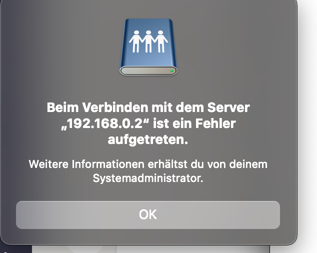

    ich habe seit längerem exakt das selbe Problem. Allerdings egal, in welchem Netzwerk ich mich befinde. Beim Start von Teams wird immer versucht, auf das Office-NAS (Synology) zuzugreifen. Nach ewigem Warten (ca 1-2 Min) erscheint eine Fehlermeldung, dass der Zugriff aufs NAS nicht geklappt hat. Dann wieder eine Minute Wartezeit und die zweite, gleiche Fehlermeldung. Dann öffnet sich Teams.
