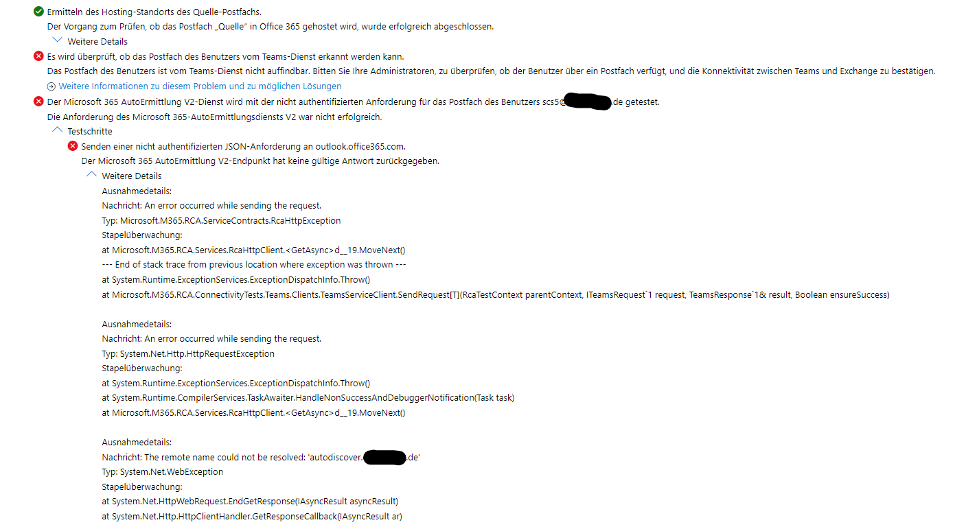

Der Microsoft Remote Connectivity Analyzer bringt uns beim "Teams-Kalenderzugriff" Test folgendes Ergebnis:
Leider wissen wir hier nicht mehr weiter.
