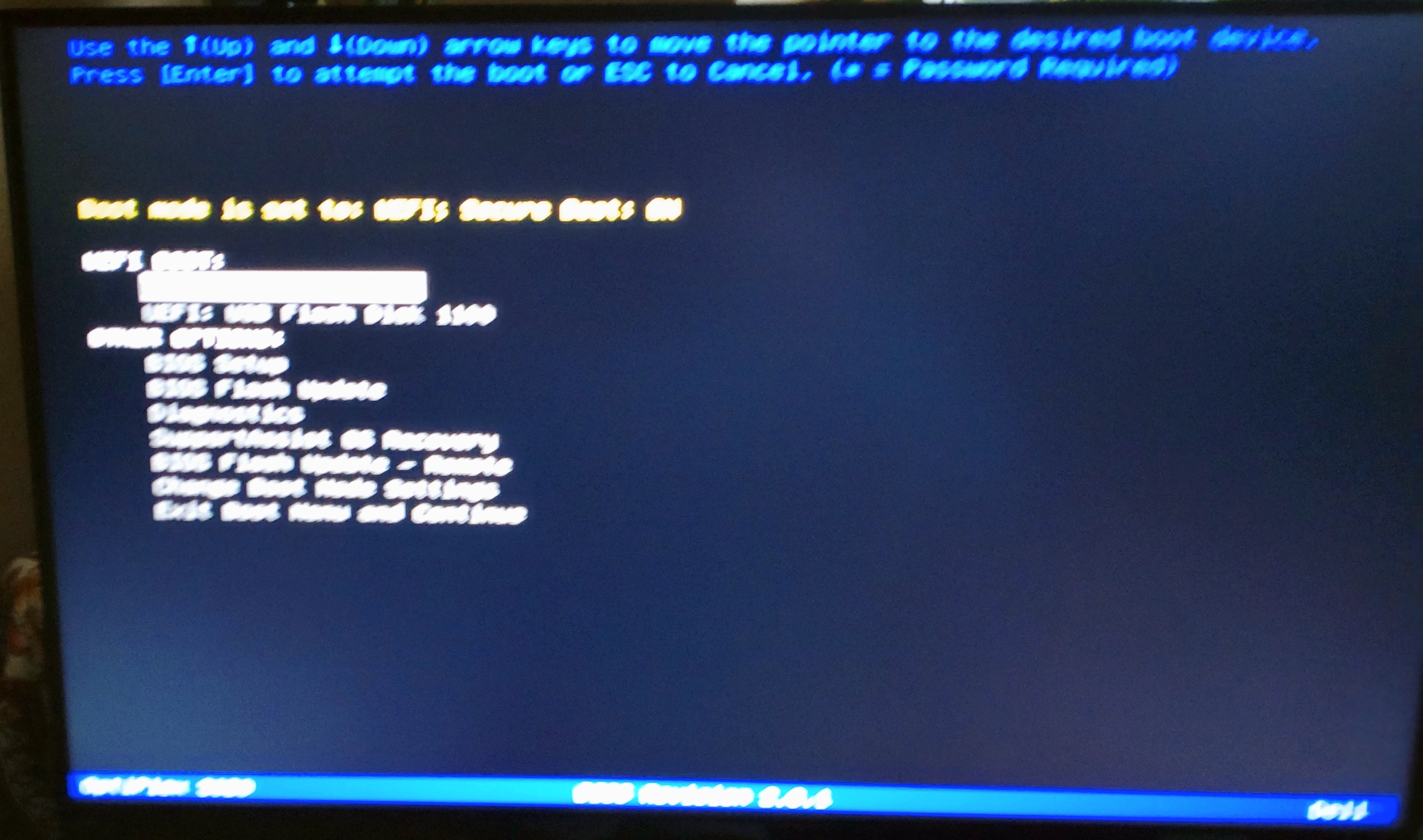

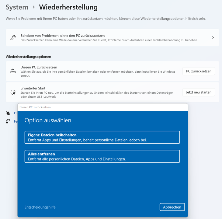

    Einen W11 Stick hast du erstellt?
    Wenn ja so nutze **nicht "**zurücksetzen" sondern "Erweiterter Start" und boote von dem Stick und auch im Boot- Auswahlmenü solltest du wie du es auf meinem Bild siehst ins Bios Setup kommen
    Liebe grüße UWE

    Hallo Johannes
    Versuche es mit dem Bootstick und der F12 dort solltest du auch wieder die Möglichkeit haben ins Bios Setup zu gelangen
    Liebe grüße UWE

    Hallo Uwe,
    ja, als ich von Windows 10 auf Windows 11 umgestiegen bin hat noch alles gut funktioniert.
    Als ich in den letzten Tagen (mittlerweile 3x) Windows 11 neu aufgesetzt habe, habe ich das in den Einstellungen von Windows 11 initiiert.
    hier habe ich immer "Alles entfernen" ausgewählt und immer das komplette Laufwerk, auf dem das Betriebssystem installier ist, platt gemacht.
