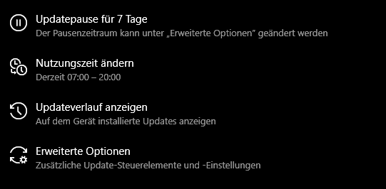

    Ich hatte mir ja Win 10 professionell gekauft und installiert, aber dann - was ich auch versuchte - war es nicht möglich, den Zeitpunkt für das nächste Update zu bestimmen.
    das ist nicht so.
    Bei den Basis-Optionen kann man die Updates für bis zu 7 Tagen verschieben (Option 1)
    Des Weiteren kann man die Nutzungszeit ändern, während derer der Rechner nach einem Update nicht automatisch startet

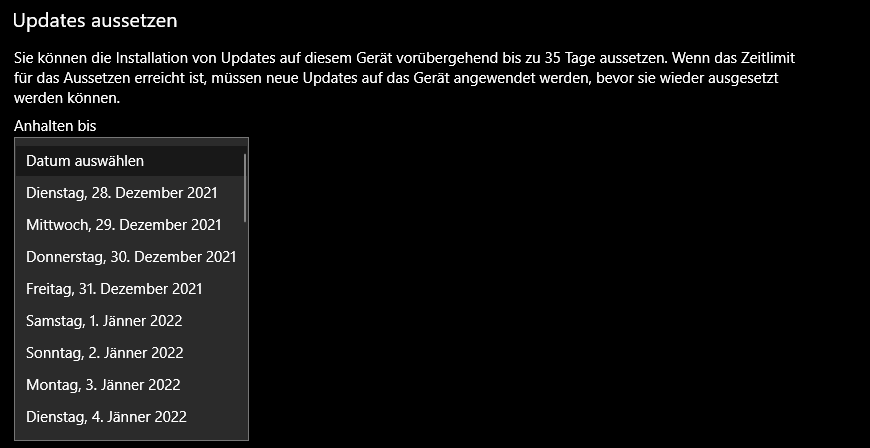

    Unter Erweiterten Optionen kann man Updates für max. 35 Tagen gar aussetzen
