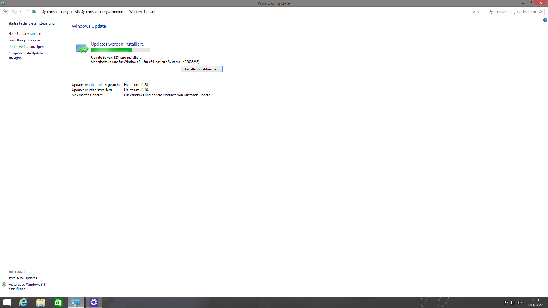

    2022-06-12T16:41:26+00:00
    Hallo
    Ich glaube es einfach nicht das du den Sinn davon nicht verstehst
    Mir ging es darum ob überhaupt eine Fehlermeldung kommt bei Limit Access denn dein Geschwafel darüber das es Fehler produziert weil die Install wim nicht passt , ist der Grund warum ich das überhaupt gemacht habe
    Und an meinem Screenshot siehst du das es geht mit dieser originalen install wim und keinen Fehler produziert wie bei dir
    Es ist wie Heinrich schon schrieb, dir ist völlig egal was dir Leute berichten, du siehst nur das was du sehen willst und das was du mit deinem ruinierten System erlebst und meinst das das dann immer so sein muss
    Und nochmal
    Du hast dein System ruiniert und nicht Microsoft
    Liebe grüße UWE
