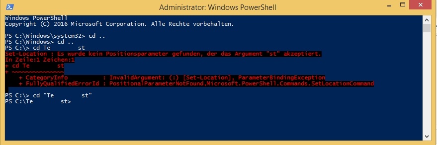

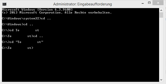

    Ich habe einen Ordner mit 8 Leerzeichen erstellt: C:\Te st
    Man muss bei der Eingabeaufforderung nicht mehr wie früher "bei Leerzeichen" Anführungszeichen verwenden, aber es ist unschädlich:
    Bei der Windows PowerShell, muss man "bei Leerzeichen" Anführungszeichen verwenden:

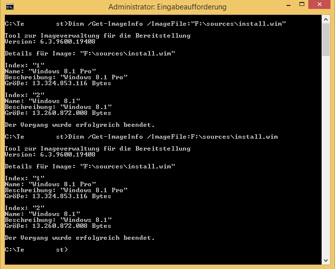

    Beispiel gefällig:
    Einmal mit Anführungszeichen
    C:\Windows\system32>Dism /Get-ImageInfo /ImageFile:"F:\sources\install.wim"
    und einmal ohne Anführungszeichen
    C:\Windows\system32>Dism /Get-ImageInfo /ImageFile:F:\sources\install.wim
