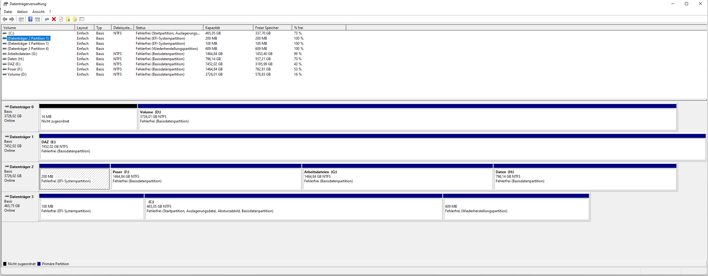

    Hallo Uwe,
    hier ist der Screenshot. Habe langsam das Gefühl, das bei der letzten Installation etwas gehörig in die Hose gegangen ist...
    Liebe Grüße
    Peter
    2022-10-01T09:35:37+00:00
    Hallo Peter
    Das glaube ich allerdings auch
    Auf Datenträger 2 war auch mal Windows im UEFI installiert und das rächt sich jetzt, weil dort ebenfalls eine EFI-Partition sitzt und auf Datenträger 0 ebenso dort war mal eine MSR-Partition
    Du hättest eines vor der kompletten Neuinstallation tun sollen
    Die Daten von Datenträger 2 auf Datenträger 1 zu kopieren und dann per diskpart Datenträger 2 komplett cleanen und abzustecken ebenso abstecken den Datenträger 0 sowie Datenträger 1
    Und auf Datenträger 3 dann dein Windows installieren und genau das wirst du tun müssen, um Ruhe vor Problemen zu haben
    Später nach der Installation können dann die Platten wieder angeschlossen werden und zurück kopiert oder verschoben werden und mit dem MPT-Tool die 16MB des Datenträgers 0 dann dem Volume D zugeordnet werden
    Das hast jetzt ne lange Aufgabe vor dir
    Die anderen Platten dürfen keinen Bootsektor besitzen, sondern sollten nur reine Daten Platten sein dann wirst du keine Probleme mehr haben
