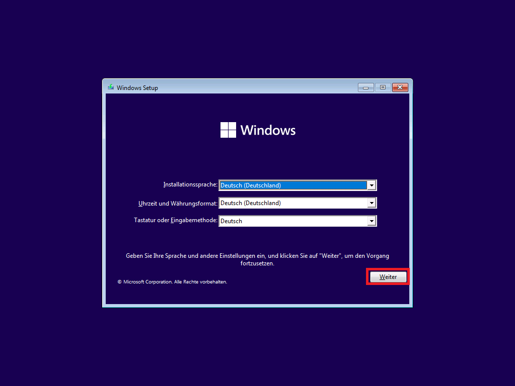

    Boote vom USB Stick.

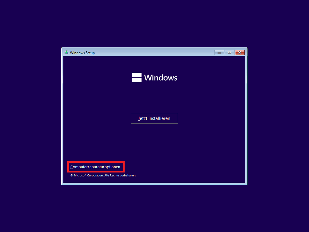

    Wenn der Setup Screen Sichtbar ist:

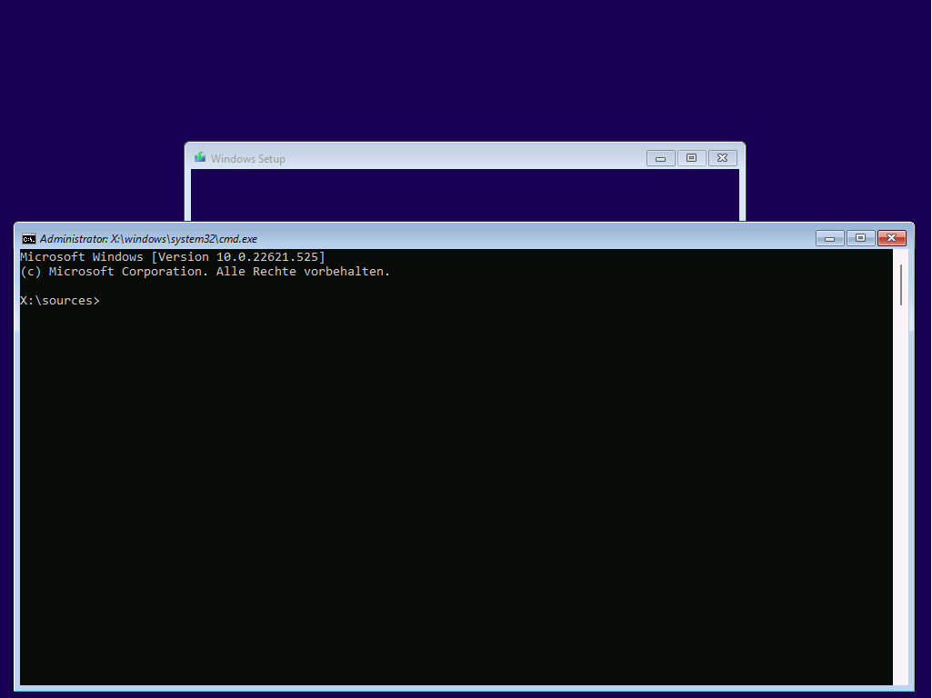

    Drücke Shift und F10 um die Eingabeaufforderung zu öffnen.
    Das sollte so aussehen:

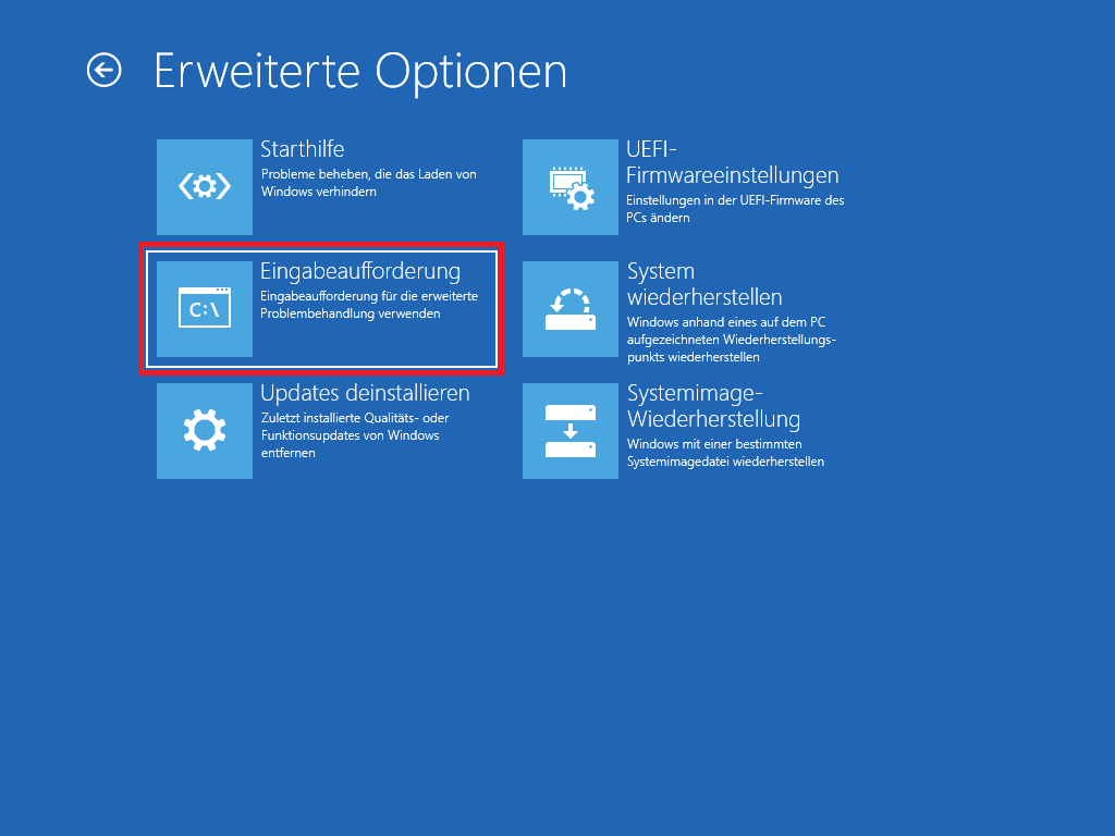

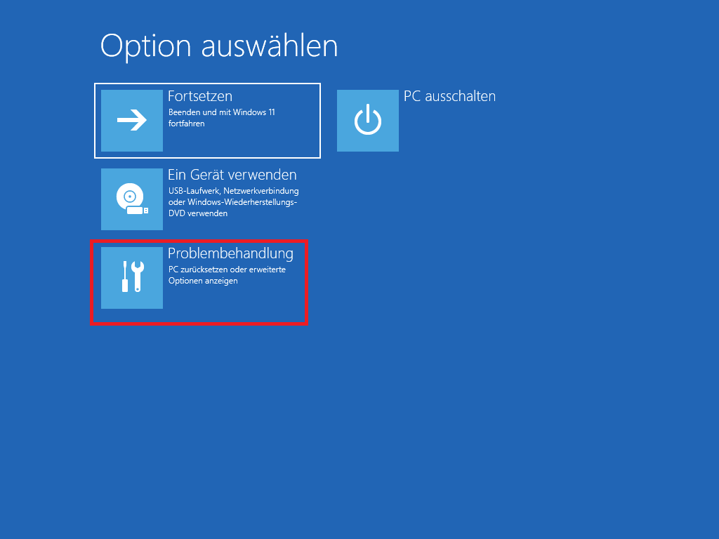

    Oder klicke auf die rot Markierten Felder:
    In der Eingabeaufforderung führe folgende Befehle aus:
    diskpart
    sel dis 3
    lis par par
    Du solltest nun in der Übersicht diese Partition sehen, wenn Du gestern nicht wieder die Festplattenreihenfolge geändert hast:
    Führe nun folgende Befehle aus:
    sel par 1
    del par override
    Dann solltest Du das sehen:
    Nun führe folgende Befehle aus:
    sel dis 2
    lis par
    Jetzt solltest Du die 100MB System Partition sehen:
    Dann führe folgende Befehle aus:
    sel par 1
    del par override
    cre par efi
    format fs=fat32 quick
    assign letter=s
    exit
    Nun wurde Diskpart beendet:
    Jetzt führe noch diesen Befehl aus:
    bcdboot c:\Windows /s s: /f UEFI
    Das Ergebnis sollte wie folgt lauten:
