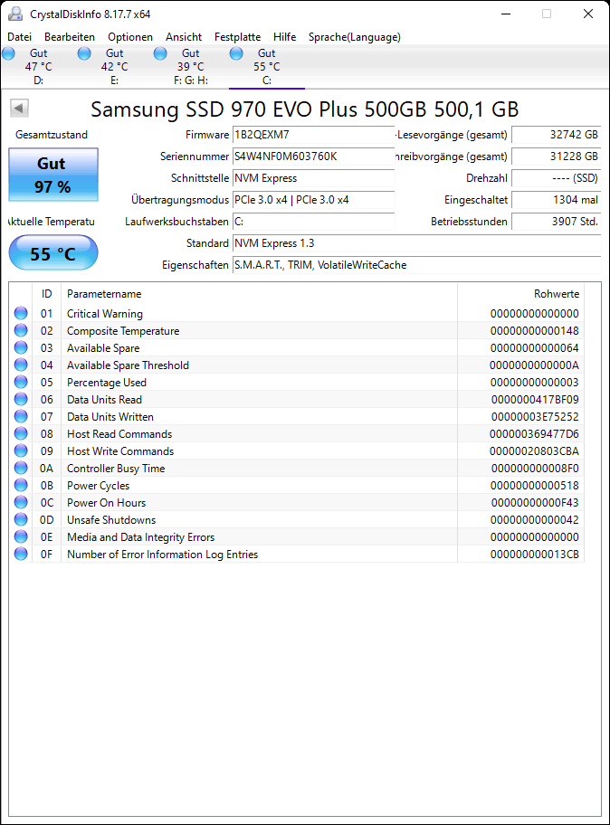

    2022-09-30T13:36:24+00:00
    Hallo Peter
    Bios ist aktuell schriebst du, was ist mit den Treibern fürs Board, vor allem Chipset?
    Die Daten des Crystal Disk sind alle OK kein Grund zur Panik
    Und was ist denn sonst noch so an Software installiert wo evtl. ein Treiber quer schießen kann?
    Irgendetwas muss ja zum Fehler führen
    Liebe grüße UWE
    2022-09-30T13:24:12+00:00
    Hallo Uwe,
    Paragon ist für Windows 11 freigegeben. Das hatte ich aber auch schon unter Windows 10 (in der dafür vorgesehenen Version) und hatte da das gleiche Problem bei Updates. Ich hatte auch schon Paragon deinstalliert und das Update auszuführen versucht. Es führte zum gleichen Fehler.
    Paragon arbeitet nicht mit einem eigenen Bootloader. Das Backup arbeitet nur, wenn der PC eingeschaltet ist mit einem Terminkalender, in dem ich einen Zeitpunkt für das Backup anlege. Chrystal Disk habe ich gerade installiet und laufen lassen, das Ergebnis habe ich hier mit eingestellt, da ich ehrlich gesagt mit den Daten nicht viel anfangen kann.
    Gruß
    Peter
    2022-09-30T13:17:47+00:00
    Hallo WK123456,
    auch Dir vielen Dank für die schnelle Reaktion.
    Zur Neuinstallation hatte ich die Festplatte gesamt gelöscht und Win 11 komplett neu installiert.
    Außer dem Windows-Defender ist keine andere Virensoftware oder Firewall installiert.
    chkdsk habe ich gerade durchgeführt und danach CrytalDiskInfo installiert und laufen lasseen. Ehrlich gesagt habe ich aber keine Ahnung, was mir die
    Daten an Info bieten, ob der Gesamtzustand von 97 % "Gut" auf Fehler hinweist, die ein Update verhindern.
    Gruß
