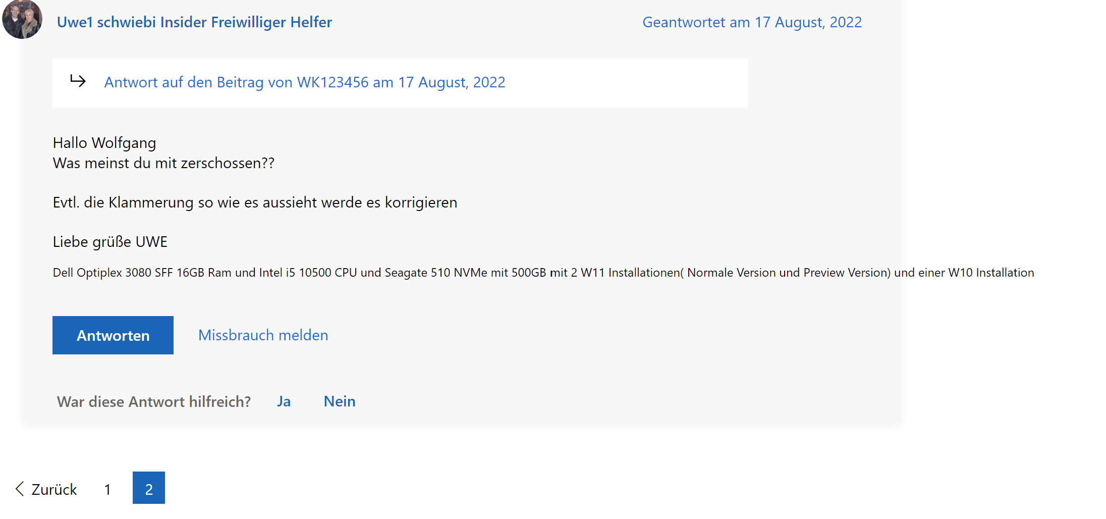

    Hallo Uwe,
    so sehen Deine Beiträge (zumindest) bei mir aus:
    2022-08-17T16:08:05+00:00
    Hallo Wolfgang
    Was meinst du mit zerschossen??
    Evtl. die Klammerung so wie es aussieht werde es korrigieren
    Liebe grüße UWE
