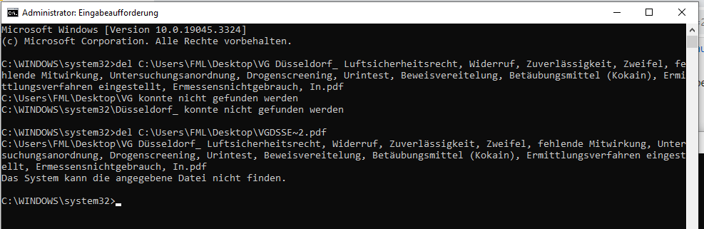

    Hallo. Das hilft leider auch nicht weiter. Auch als Administrator dieselbe Meldung.
    2023-08-13T13:25:47+00:00
    Hallo. Ja das scheint ein Teil des Problems zu sein. Die Datei lässt sich aber über das Kontextmenü und auch über CMD nicht umbenennen.

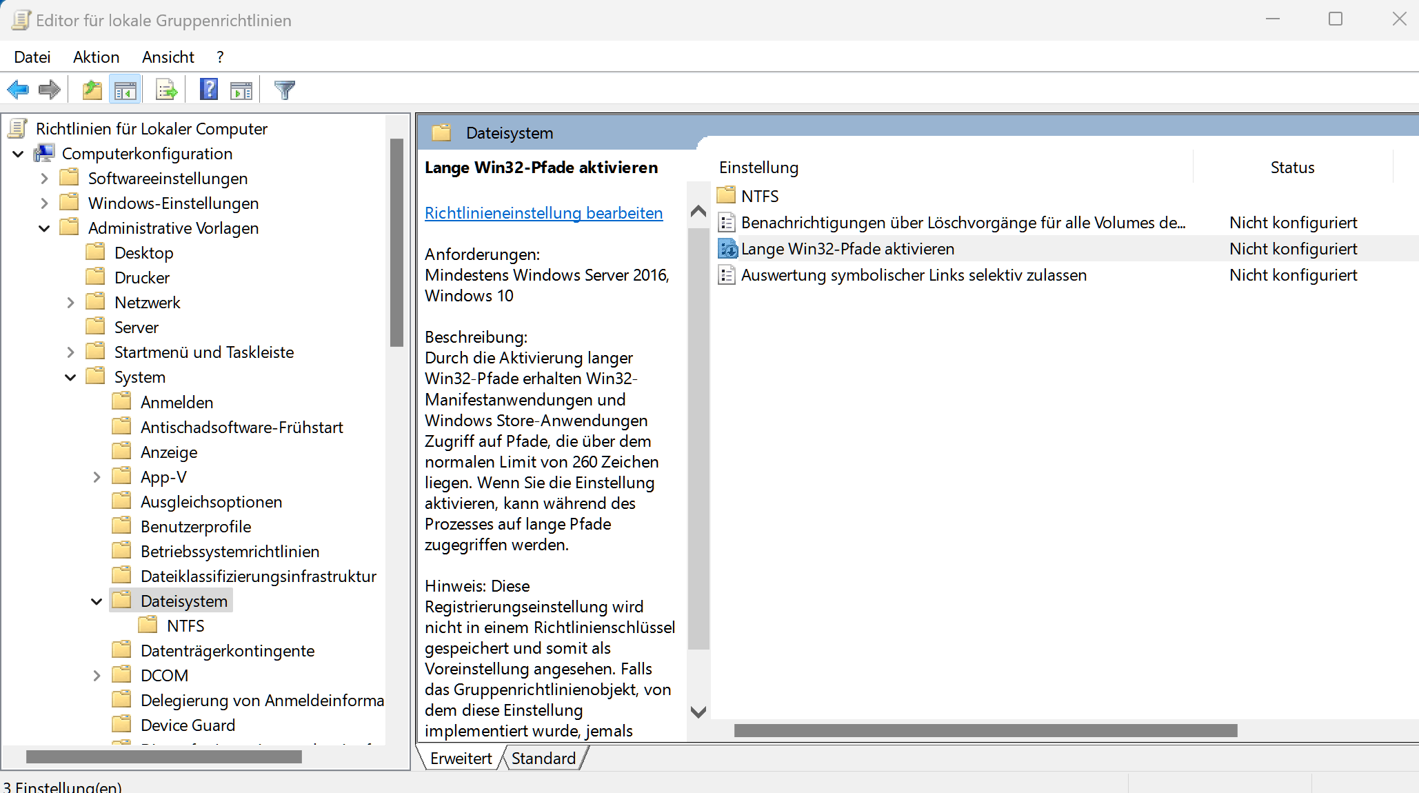

    Um das Limit von 260 Zeichen in Windows zu deaktivieren, gibt es 2 Möglichkeiten.
    Wenn Windows 11 Pro installiert ist, drücke bitte die Tastenkombination WIN + R. Gib nun gpedit.msc ein. Navigiere im Editor der Gruppenrichtlinien zu dem im Screenshot markierten Pfad. Doppelklicke dann auf die Richtlinie "Lange Win32-Pfade aktivieren" und aktiviere sie über den Button "Aktivieren". Bestätige die Aktivierung mit OK. Schließe den Editor und starte dann neu. Nun sollte sich der Pfadname im Explorer bearbeiten lassen.

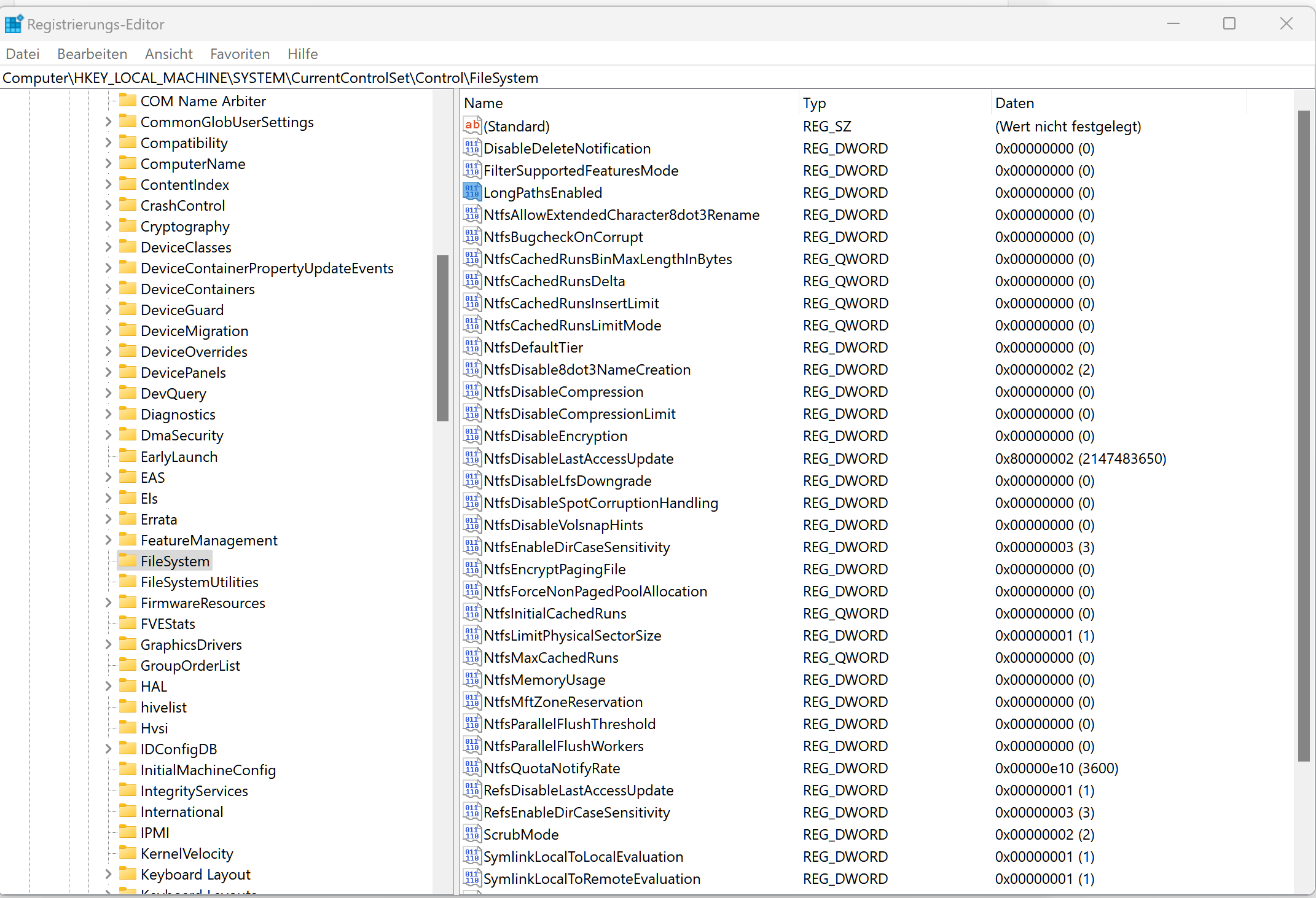

    Wenn W 11 Home installiert ist, musst du Änderungen in der Registry vornehmen. Drücke dazu die Tastenkombination WIN + R. Gib nun regedit ein. Der Editor für die Registry wird geöffnet. Füge nun folgenden Pfad in die Adresszeile des Editors ein:
    Computer\HKEY_LOCAL_MACHINE\SYSTEM\CurrentControlSet\Control\FileSystem
    Im rechten Fenster des Editors gibt es das Element "LongPathsEnabled". Doppelklicke auf das Element und setze seinen Wert auf 1. Schließe den Editor und starte neu.
    Nein, gibt es nicht. Es gibt nur eine Möglichkeit: eine Anwendung zu nutzen, die mit langen Pfaden auskommt. Beispielsweise einen Datei-Manager wie Total Commander. Auch manche Tools aus dem Windows Lieferumfang können mit langen Pfaden umgehen, z.B. robocopy.
    Die von dir genannten Einstellungen sind nett, aber benötigen trotzdem Software, die darauf ausgelegt ist. Das Verhalten von Windows selbst ändert sich dadurch nicht. Der Windows Explorer beherrscht danach immer noch keine langen Pfade. Würde Microsoft das ändern, würden alle Exporer-Erweiterungen auch entsprechend angepasst werden müssen. Vermutlich hat man das daher bisher nicht umgesetzt.
    Die Einträge kann man setzen. In der Realität bewirken sie aber nur in speziellen Fällen etwas.
    Die kommt in diesem Fall, weil der Dateiname Leerzeichen beinhaltet, aber nicht in "" eingeschlossen wurde.
    Sobald irgendwo in einem Pfad- oder Dateinamen Leerzeichen vorkommen, werden immer Anführungszeichen benötigt.
    ...und erst danach dürfte dann die Pfadlänge zuschlagen.
    Probiere es z.B. mit Total Commander: https://www.ghisler.com/
