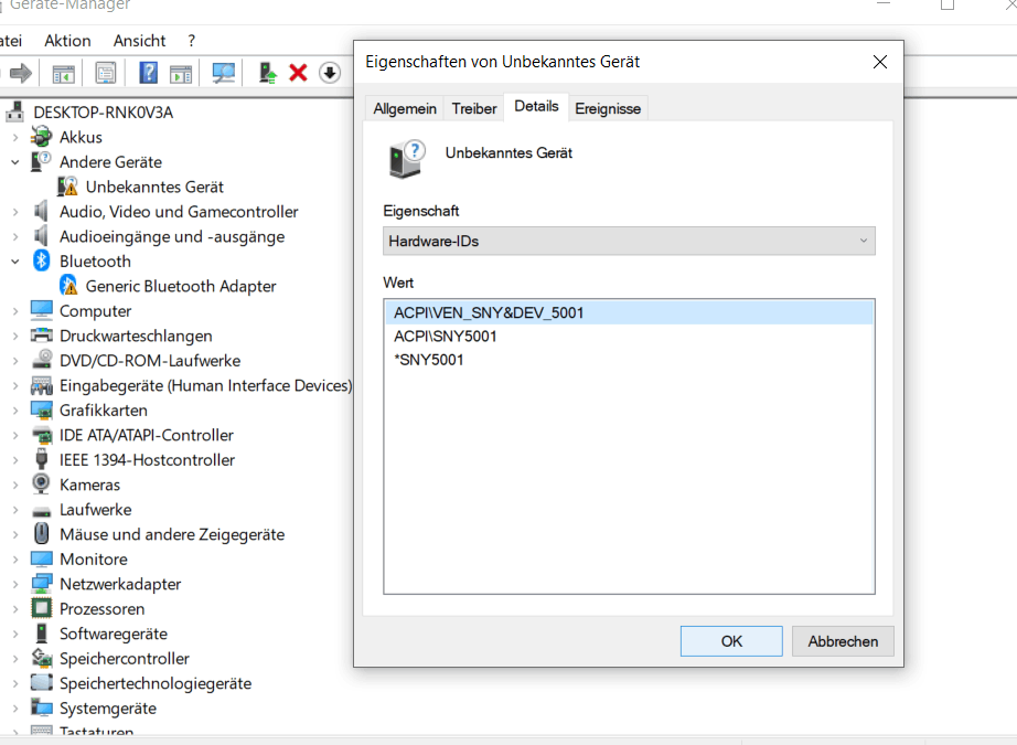

    2022-12-27T15:14:55+00:00
    Lade Dir zunächst für das unbekannte Gerät von hier https://www.sony.de/electronics/support/downloads/Z0004167 den Treiber für das Sony Firmware Extension Parser Device herunter und installiere den Treiber. Starte dann neu und installiere erneut den Treiber für den Qualcomm BT-Adapter. Hoffe das hilft.

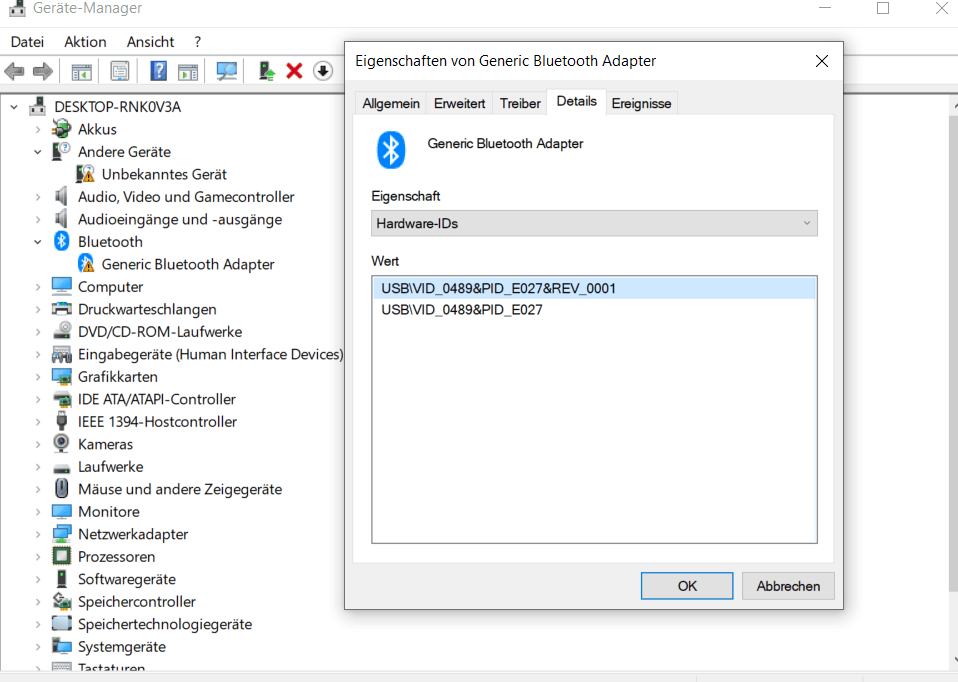

    2022-12-27T14:19:49+00:00
    Der Defender schützt den Vaio ausreichend. Du solltest also keine weitere, überflüssige Sicherheitssoftware installieren.
    Poste bitte noch einen Screenshot von der Fehlernachricht, die Dir nach einem Doppelklick auf den Qualcomm Bluetooth-Adapter angezeigt wird. Poste auch einen Screenshot von den Hardware-IDs des Adapters. Diese werden Dir angezeigt, wenn Du im Reiter 'Details' bei den Eigenschaften 'Hardware-IDs' auswählst.
    2022-12-27T13:57:29+00:00
    hab ich gemacht und es sind wieder die gleichen fehler
    sicherheit hab ich bisher nur den windows standard defender da mein antivir (vor dem neu aufsetzen) das ruckeln verschlimmert hatte
