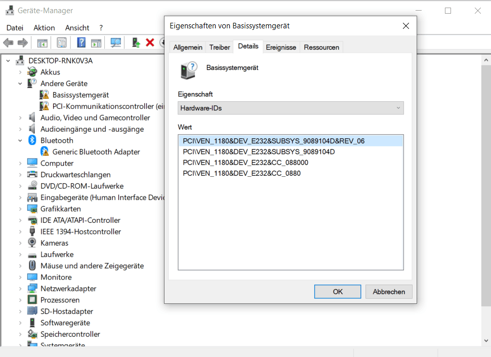

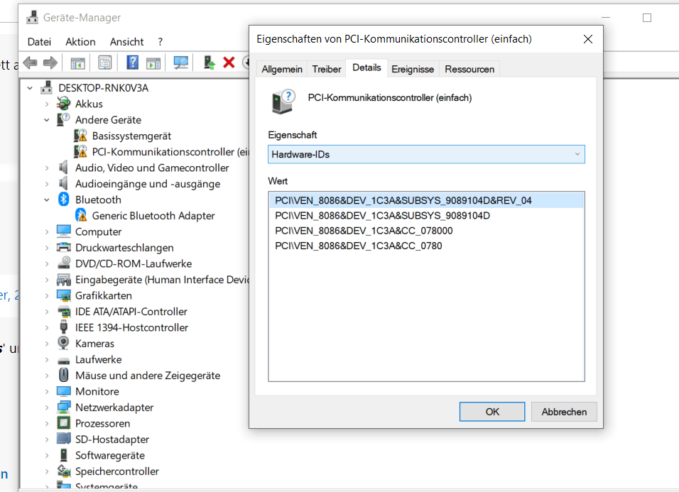

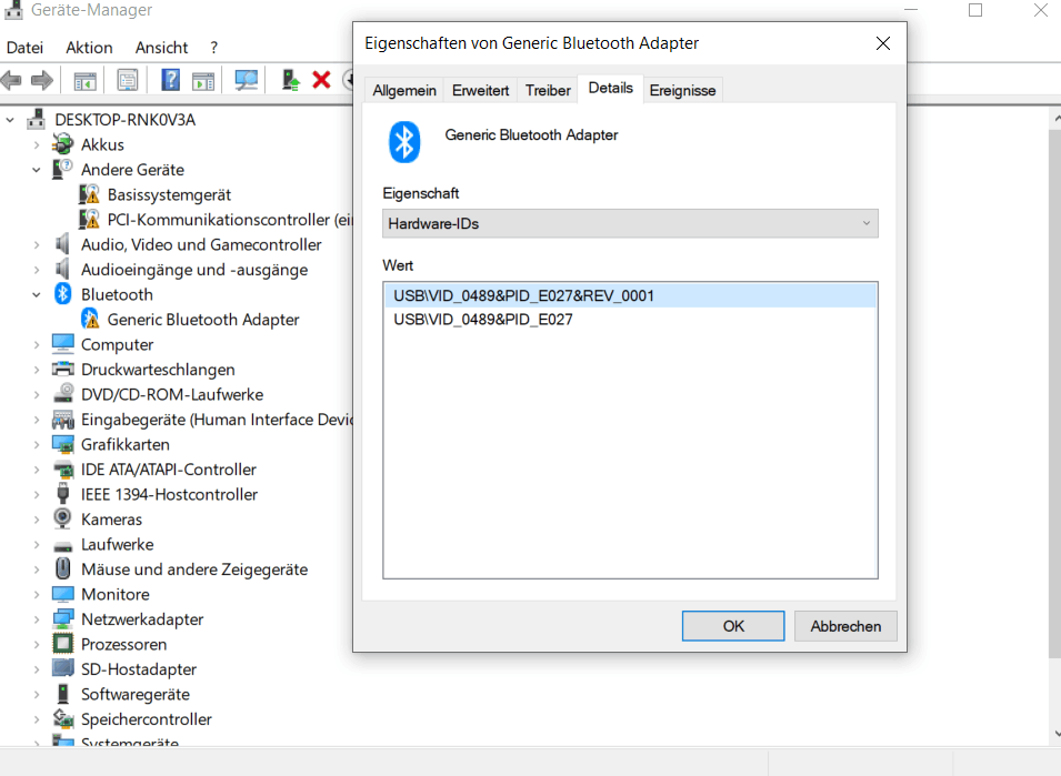

ich habe einen Sony vaio Laptop, VPCF22S8E. Ja, der ist schon 11 Jahre alt und hat trotzdem Windows 10. Jetzt stottert das System und auch in Spielen so ca. alle 3-5 Sekunden. Ich habe bereits windows 10 neu installiert, partitionen gelöscht, treiber gesucht usw. Im Geräte Manager wird mir jetzt (vorher nicht) angezeigt, dass mein Bluetooth Atheros AR3011 Bluetooth Adapter nicht richtig installiert ist und das zweite Gerät finde ich nicht einmal heraus, was es ist: Unbekanntes Gerät, Andere Geräte, L PC-Controller 1C49 Code 28 (Treiber nicht installiert)
Davor war noch ein Basissystemgerät unauffindbar, dies habe ich aber lösen können.
Hat mir jemand vielleicht noch einen Tipp? Ich finde ähnliche Probleme aber andere Ursachen. Die übliche Google Suche usw bringt mich nicht mehr weiter (nach 3 Tagen habe ich glaub genug ausprobiert um sagen zu können, dass es berechtigt ist nachzufragen).
Anmeldung und hochfahren geht so weit flüssig, in Games (Vollgas remastered usw. also Spiele die er definitiv packen sollte. Dort geht das Menü flüssig aber ingame ruckelt ton genauso) ruckelt es regelmäßig. Nvidia treiber auch aktualisiert usw. genauso wie Totreiber.
Geräte Manager gibt wie beschrieben nur noch die zwei Fehler meldungen (bluetooth und unbekanntes gerät).

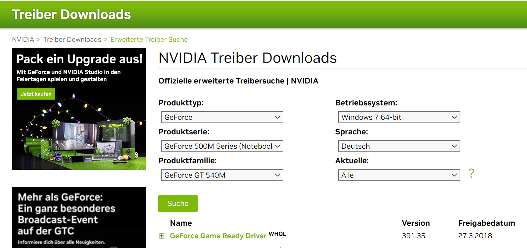

    Den Treiber für die GTX 540 M kannst Du hier herunterladen: https://www.nvidia.de/download/find.aspx?lang=de
    Lade die die Treiber erneut herunter und installiere sie in der angegeben Reihenfolge.
