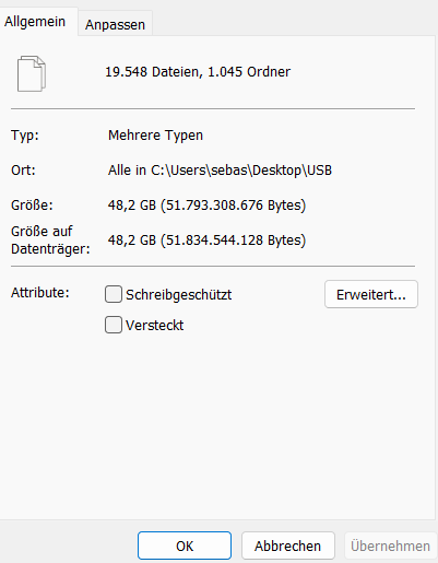

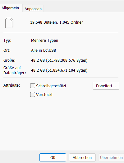

    Aber das kann doch nicht sein, oder bin ich zu blöd. Selbstverständlich ist die angeblich nicht verfügbare Datei "D:\Bachelorarbeit..." auf dem Lenovo als Ausgangsquelle vorhanden, ich kann diese doch öffnen!?!
    Lt. weiter oben sei Quellordner C:\Users...\USB auf Lenovo.
    Was ist nun der Quellpfad?
    Ist Zielordner nicht D:\ ?
    Was da wo und was ist, sollte schon für einen Fokus für dich interessant sein.
    In die Waagschale mag auch zu legen sein, dass wohl nur Dateien aus besagtem Ordner Probleme machen.

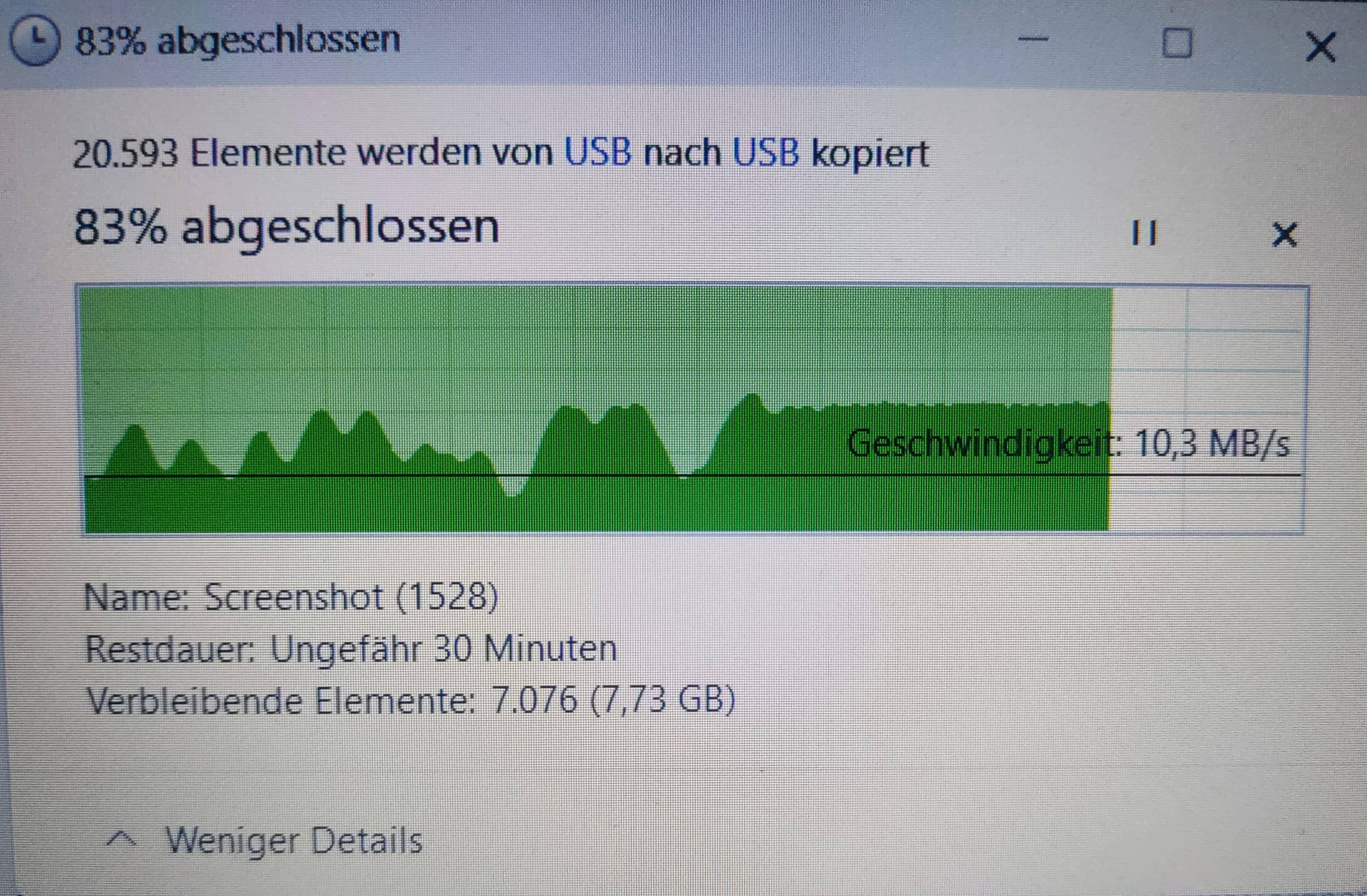

    Leute, es hat funktioniert.
    1:1 kopiert
    Ich habe einfach den anderen USB Port (rechts) genommen und damit hat es geklappt.
    Der andere (linke) USB Port ist aber auch nicht defekt, weil ich eben zum dritten Mal Dateien hin- und her kopiert habe. Das funktioniert einwandfrei.
    Möglicherweise haben die Ports unterschiedliche Übertragungsraten, oder aber es liegt an der externen Festplatte bzw. dessen Verbindung selbst. Schaut euch mal die Schwingungen in den Datenübertragungsraten während der letzten 2 Stunden an.
    Ich muss gestehen, dass es sich um eine externe HDD Festplatte des Herstellers ORICO handelt. Obwohl...gerade nochmal nachgeschaut, die hat USB 3.0... und so schlecht sind die Bewertungen (falls keine gefakten) ja nicht.
    Echt seltsam. Naja, ich bin zufrieden. Und vor allem möchte ich mich ganz, ganz herzlich bei euch allen hier für euren super Support bedanken!!!
