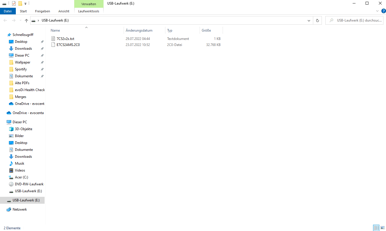

    Hi Uwe,
    Ich weiß nicht, was ich falsch mache. Die Bios will die Datei einfach nicht erkennen.
    Das müsste doch eigentlich so richtig sein? Und ich habe es auch mit älteren Versionen probiert, in der Hoffnung diese würden vielleicht erkennt werden, aber nein, jedes mal die meldung "In dem Rootverzeichnis des Laufwerks befindet sich keine BIOS-Updatedatei".
    Ich leihe mir morgen früh mal ein USB-Stick von einem Nachbarn.

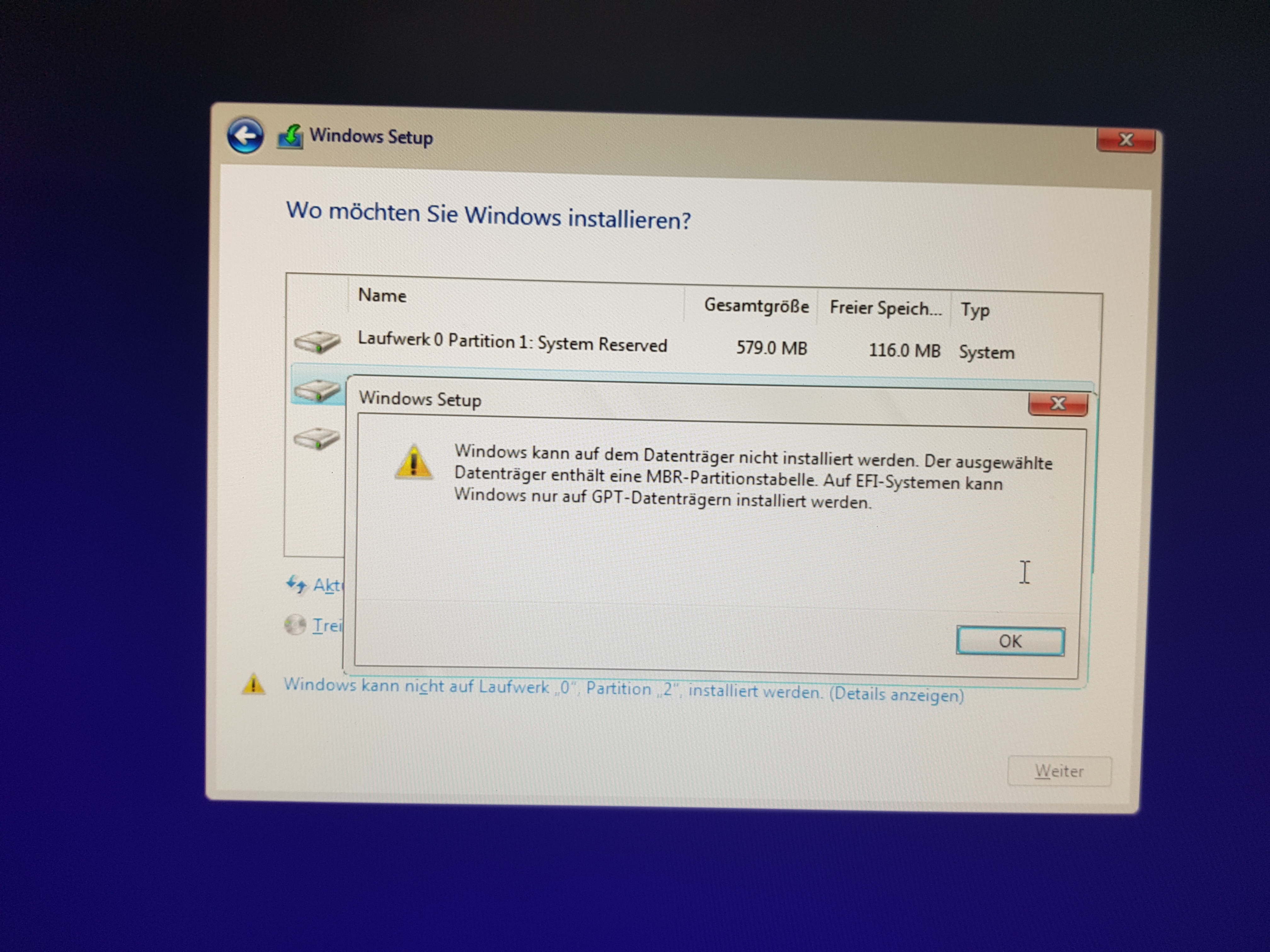

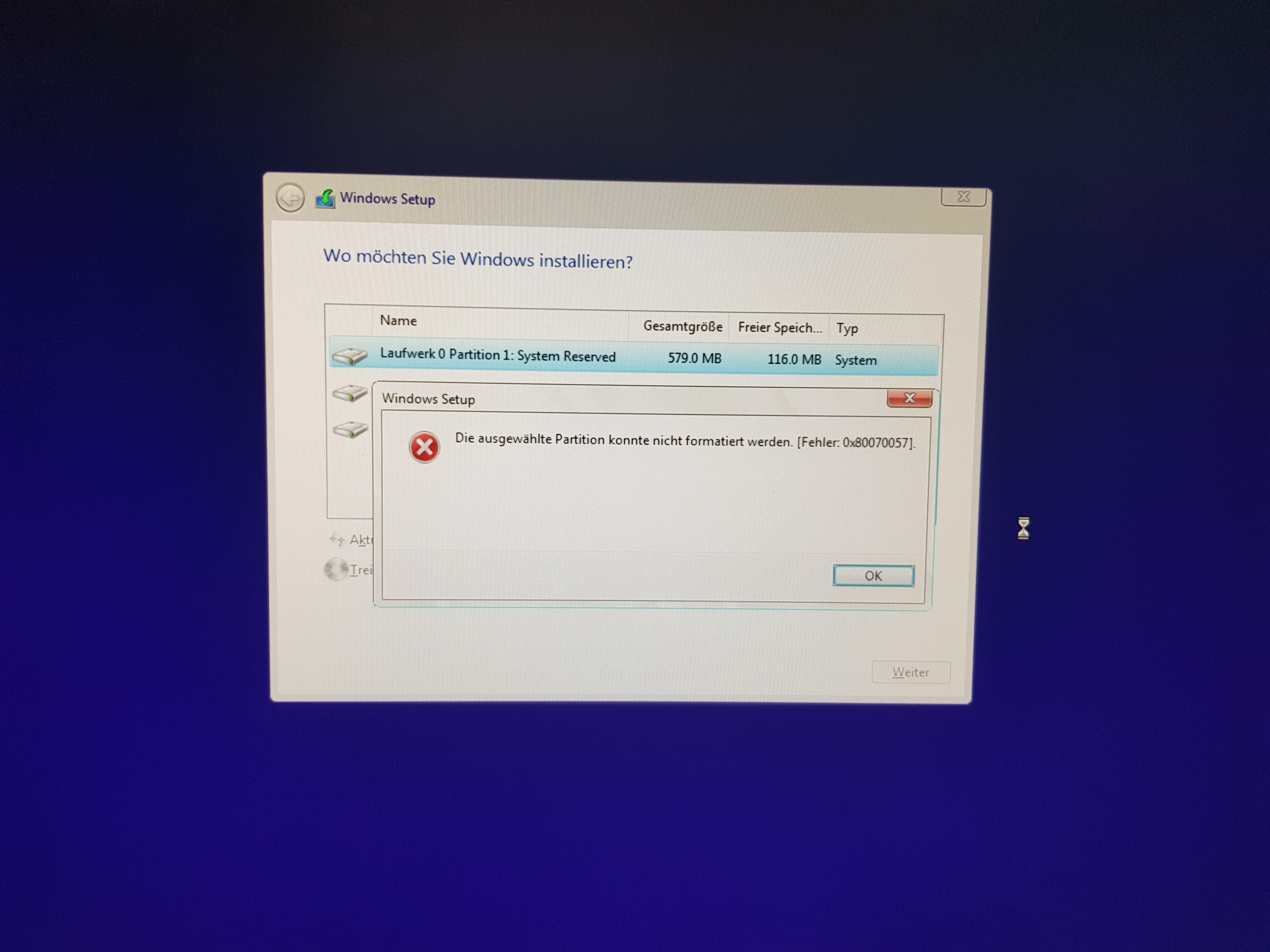

    Ich habe jetzt versucht Windows per Stick neuzuinstallieren - aber es funktioniert nicht. Hier zwei Bilder dazu:
    Mir ist in den Kopf gekommen, das es sein kann, dass meine Festplatte C: physisch schaden genommen hat, und deswegen plötzlich nichts mehr funktioniert. Allerdings ist das dann möglicherweise eine nachwirkung von vor sehr langer Zeit, bei dem der PC mal Erschüttert wurde, wobei aber nichts kaputt ging. Ich werde mir mal eine neue SSD bestellen, die mir als C: dienen kann.

    2022-10-27T15:18:55+00:00
    Warte noch ein bisschen mit dem Kauf ;-)). Starte die Neuinstallation noch einmal vom Stick. Wenn Du wieder bei der Frage "Wo möchten Sie Windows installieren?" ankommst, lösche zunächst mit dem roten X (unten links) alle Partitionen auf Deinem Systemlaufwerk und klicke dann einfach auf 'Weiter'. Nun sollte die Installation funktionieren.
    2022-10-27T15:33:05+00:00
    Das habe ich schon probiert, aber das funktioniert nicht. Der Mauszeiger verwandelt sich ganz kurz in eine Sanduhr, und dann passiert nichts. Nichts ändert sich. Das ist bei allen 3 Partitionen so. Ich muss angesichts aller anderen "Symptome" (Windows lädt jedes mal nach neustart ein Wiederherstellungspunkt, ich komme nicht in den abgesicherten Modus, Bluescreen immer regelmäßig innerhalb von 5 Minuten nach dem Hochfahren, egal was ich vorher mache) davon ausgehen, dass tatsächlich ein Festplattenschaden vorliegt. Was anderes kann ich mir nicht denken. Zumal mir das sowieso nicht so unrecht ist, denn dadurch habe ich jetzt einen Grund mal auf eine 2TB SSD statt nur 250GB aufzustufen :D
