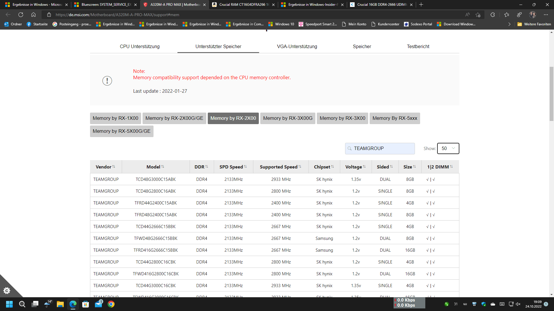

    Die RAM sollte kompatibel sein, siehe: https://de.msi.com/Motherboard/A320M-A-PRO-MAX/support#mem dort sind mehrere RAMs von "TEAMGROUP" aufgelistet.
    Mfg,
    Cristian
    Hallo
    Ich schreibe das nicht umsonst bitte, denn wenn ich für deine CPU im Suchfeld deine Riegel Bezeichnung eingebe kommt nichts gefunden
    Also sind sie nicht kompatibel bzw. getestet
    Liebe grüße UWE
    Edit und lade dir bitte Memtest auf einen Stick boote davon und führe den Test aus dauert min. 2,5 Stunden bei 4 Durchläufen

    Entschuldige meine Unwissenheit. Die RAMs aus deinem Link sind alle sowohl mit Motherboard als auch CPU von meinem Rig kompatibel? Dann würde ich das bestellen:
    https://www.amazon.de/dp/B08C51FMP6/?language=de_DE&cstrackid=1fb6933b-e3ee-4ade-9228-3d42586db472&tag=micronde-21
    Was die BIOS angeht, ich muss es wohl mal mit ein paar anderen USB-Sticks versuchen, es will nichts erkannt werden.

    Hallo
    Die 2.5 Stunden laufen mit Pausen damit sich die CPU wieder abkühlen kann und der Boot vom Stick nutzt kein Windows sondern sein eigenes UEFI System
    Und der Ram ist kompatibel den du bei Amazon gefunden hast
    Crucial 16GB DDR4-2666 UDIMM | CT16G4DFRA266 | Crucial DE
    Liebe grüße UWE
    2022-10-24T17:13:58+00:00
    Hallo Cristian
    Und wenn du selbst suchst wirst du sehen das dein Modul( TEAMGROUP-UD4-2666 ) für deine 2000 er CPU nicht drin ist
    A320M-A PRO MAX | Motherboard | MSI Global
    Liebe grüße UWEBild
