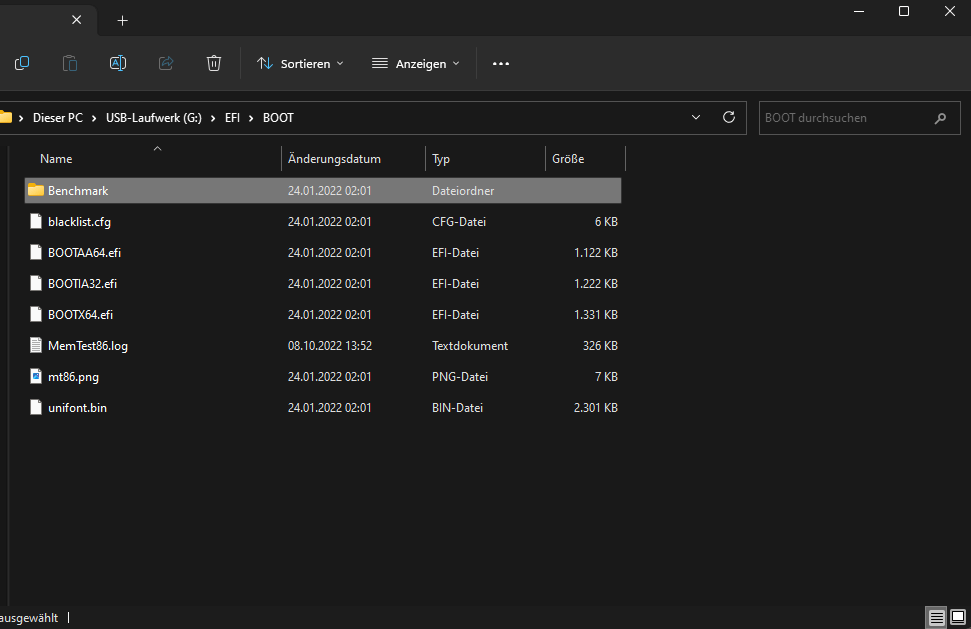

    2022-10-29T13:46:29+00:00
    Hallo Wolfgang und @ Claus
    Siehe was bootable heißt
    Das was ihr seht ist mein Mem Test Stick und bootbar = bootable ist die EFI Datei mehr braucht es dazu nicht
    Und das was ich in meiner Antwort von dir fett gedruckt markiert hatte ist das was ich meinte leider falsch
    Liebe grüße UWE
    2022-10-29T12:54:31+00:00
    Entschuldige meine späte Antwort und die Abkürzung. HW = Hardware. Und 'bootable' heißt, dass sich auf dem Stick eine kleine Datei befindet, die vom BIOS Deines PCs gestartet werden kann und dafür sorgt, dass das Betriebssystem des PCs bzw. die Installationsdateien für das Betriebssystem vom Stick in den Arbeitsspeicher geladen werden. Nach dem Laden in den Arbeitsspeicher wird das jeweilige System dann dort gestartet.
    Leider falsch
    Hier wird nicht das BS gestartet sondern nur das EFI, ist auf dem Stick nur eine Bios Datei kann die ausgewählt werden
    Das was du meinst ist die saubere Neuinstallation wo zuerst die boot wim( bootable) gestartet wird, dann werden die Startdateien der ISO in den Ram geladen und wenn geklärt ist wo Windows installiert werden soll werden die Dateien vom Ram auf die Platte kopiert und dann beginnt die Vorbereitung der Installation der weitere Weg sollte eigentlich jedem geläufig sein
    Liebe grüße UWE
