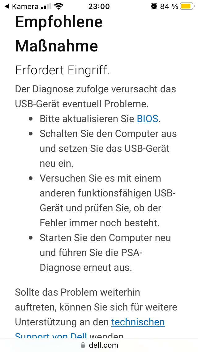

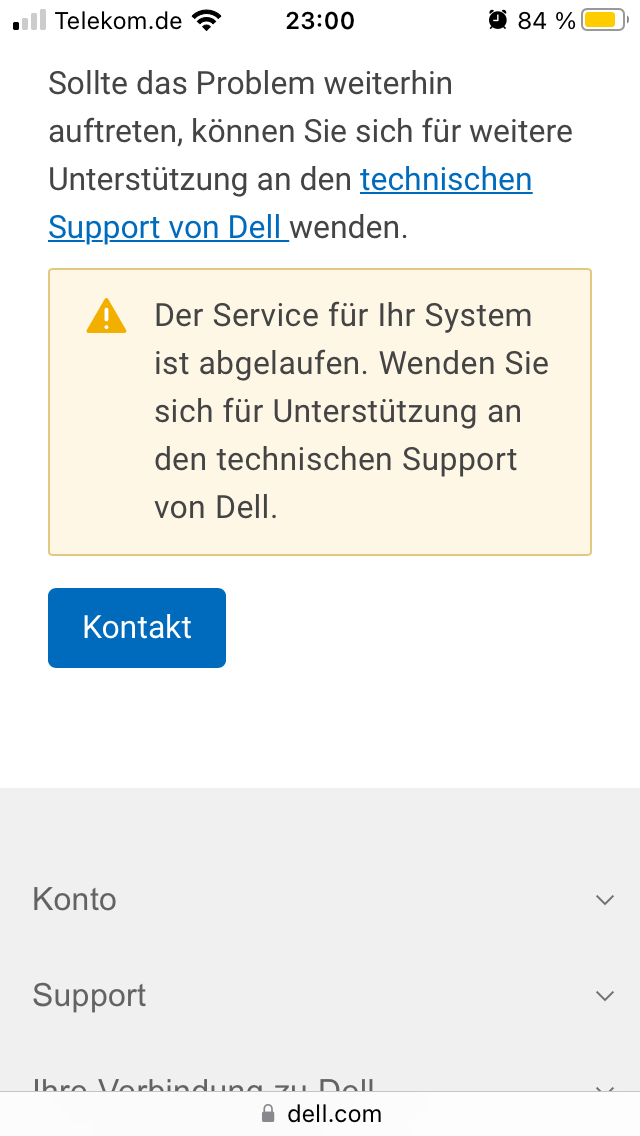

    Ich würde nicht lange fackeln und das Gerät mit den oben eingefügten Service-Hinweisen an Dell zur Reparatur senden. Offensichtlich ist ein Modul für die Unterstützung von USB defekt.
    Die Wiederherstellungsoption von Dell solltest Du nicht nutzen. Sie setzt das Gerät auf den Auslieferungszustand zurück. Du musst Dich dann evtl. durch eine längere Update-Session kämpfen, bis Du wieder den aktuellen Systemstand erreicht hast.

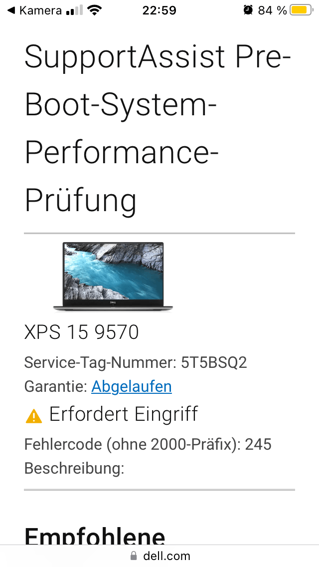

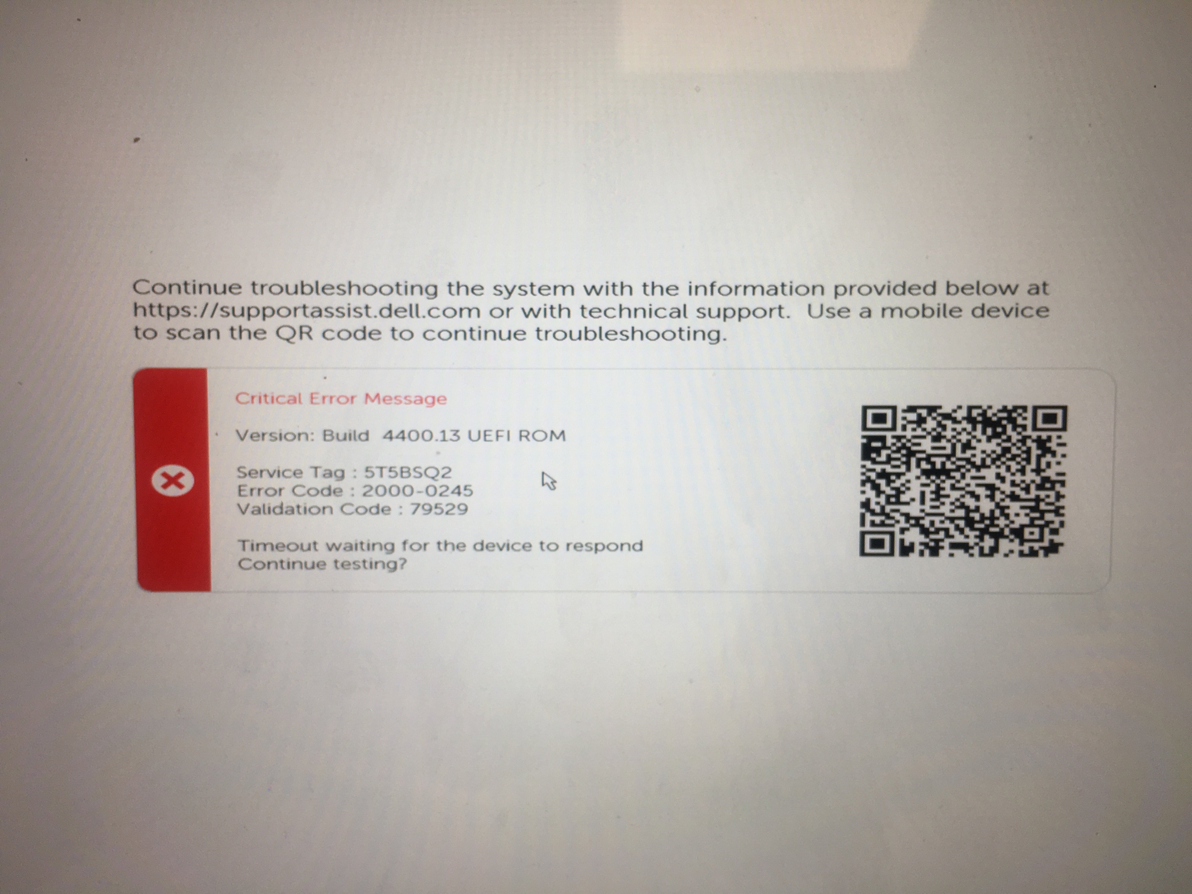

    Gestern Abend habe ich noch den von dir im Beitrag vom 13.10. angesprochen Preboot Diagnostic durchgeführt. Daraus ergibt sich wohl ein HW Problem mit dem USB Anschluss ( welcher von Anfang an nicht immer funktionierte ) und möglicherweise auch mit dem LAN Anschluss.
    Hier ein paar screenshots:
    auf der Seite zeigt sich dann:
    Das BIOS hatte ich ja letzte Tage schon neu aufgespielt. Hmmm.
    Was bedeutet denn, "setzen Sie das USB-Gerät neu ein"... lt. o.a. Hinweise?
    Vermutlich werde ich - wie Wolfgang auch schon schrieb - nicht umhinkommen, das Gerät an DELL zur Reparatur zu schicken.
